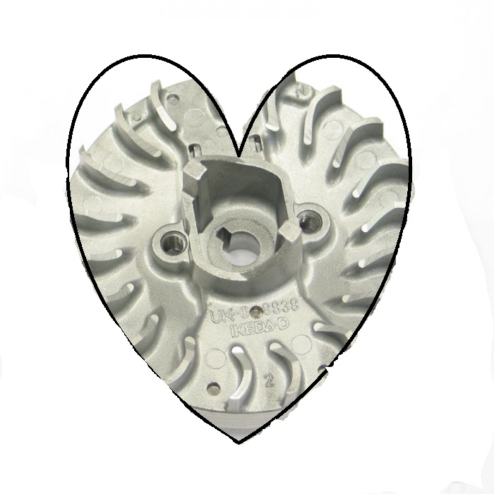

PS: suis sur que nous bourguignon est entrain de scier Twisted Evil sauvagement Twisted Evil son volant moteur sur l'étau dans sa cave....... tout en répondant, de temps en temps, à nos posts !!! Mon Zénoah 90353 Mon Zénoah 90353 Mon Zénoah 90353
Mon Zénoah Dsc01810Mon Zénoah Mb68_c10
Mon Zénoah Empty Re: Mon Zénoah
Dim 10 Juin 2012, 00:22
Fini de scier voilà le résultat, c'est pour un pote alsacien!!
Mon Zénoah Copyri10
