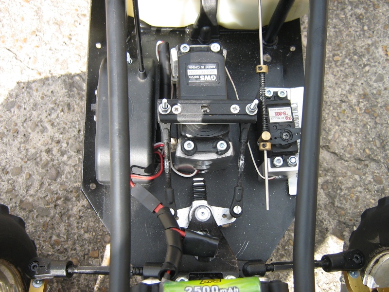

salut eulkoz,petite remarque sur la fixation de tes servos sur leur supports , tu a l'air de serré beaucoup trop les vis et d'ecraser les silents blocs .
il faut que les servos gardent un peu de libertée . Wink

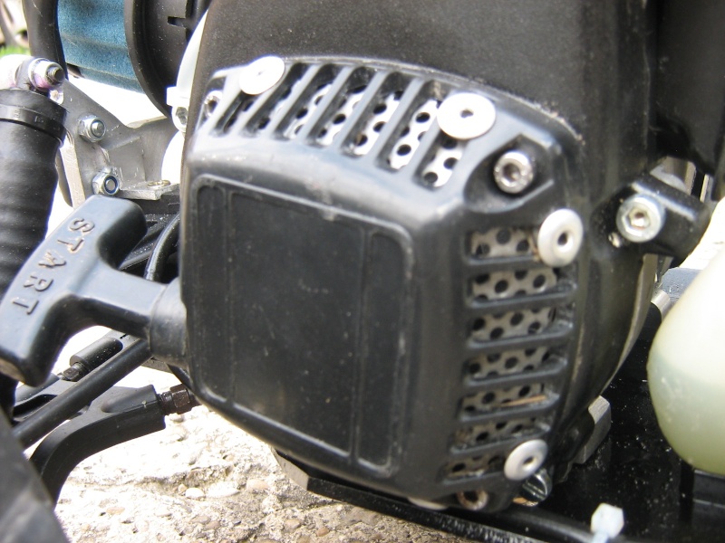

Magnifique Hummer Smile, la grille vers le lanceur va falloir que je le face car acheter des protections ça coute chère pour rien..
