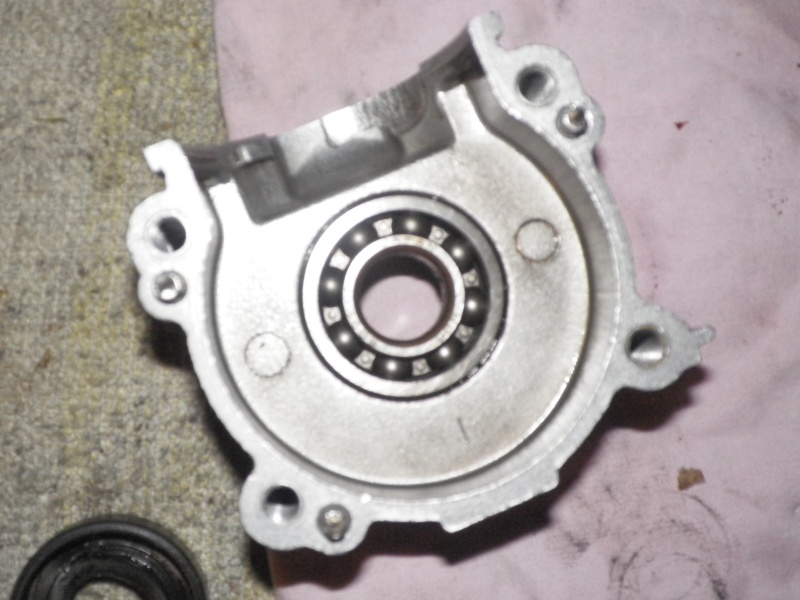

Choses promises choses dues!!
Tout commence comme pour beaucoup, P***, hum, ....saperlipopette !!! Elle démarre de moins en moins bien!!
Et comme je n'avais jamais démonté mon MT... je me suis dis ce serai pas mal de lui faire une "petite toilette"!!!
Alors au boulot, une petite planche une vieille serviette et j'ai TOUT démonté, je me suis aperçu que beaucoup de vis manquaient et beaucoup de pièces avaient souffert... faudra les remplacer au fur et à mesure...
quelques tofs ....
Merci au site suivant pour le démontage...
Merci à hobby center pour les conseils et la pochette de joints qui va au top sur le moteur!!
http://mapassiondumodelisme.jimdo.com/technique/moteur-zenoah/d%C3%A9montage-moteur-changement-joint-spi-segment/
Je conseille vivement sa consultation au débutants comme moi (si il existe l'équivalent sur le fofo dites le moi!!)
On commence à nettoyer!!!
Le volant moteur a été arraché avec deux vis que j'ai vissé tout doucement dans les petits trous et c'est allé tout seul!!
le support d'embrayage dévissé en le coinçant grâce à une douille de 13...
Pour ne pas perdre la petite clavette je l'ai aimanté sur le volant moteur...
Nettoyage complet à l'acétone...
Enlèvement des roulements de carter au four ménagé à 250°C (même pas besoin de marteau) :-D
Remise en place des roulements avec le même procédé...
Je ne sais pas si ça ce voit sur les photos mais la tête de mon piston ressemblait à la mienne à 14 ans... Un vrai gâteau de riz... alors j'ai fais un petit polissage au papier de verre.
Voici le résultat final avec quelques essais peinture (il faut absolument une peinture qui résiste aux températures élevées, sinon comme moi votre peinture argentée au four, deviendra dorée...)
J'ai fait quelques modifs radio, je sais que certains rigoleront mais moi j'en suis fier, ça marche au top!! Restent mes bras de liaison servo/sauve servo à travailler parce que là c'est la cata mais j'ai une solution avec de la tige filetée... A venir!!
Un boîtier pour le récepteur est en préparation (vive les kisscool) et les accus d'origine seront remplacés par des lifes...
Reste à faire : Collage de grilles de protection sur le carter du volant moteur, j'ai essayé mais impossible même avec un pistolet à colle... Je ne sais pas comment vous faites... je vais tenter un essai avec une colle super forte je vous transmettrai le résultat
2 problèmes :
Sur le coté de mon carbu (pas là ou il y a les vis de réglages l'autre coté...) il y a deux tiges de métal... l'une sert à contrôler les gaz, l'autre il devait y avoir un papillon en plastique mais il est manquant, et quand je tourne la vis mon moteur s'étouffe... est-ce un starter??
Second problème à confirmer, à 50% des gaz mon moteur est au taquet et présente des ruptures de régime... A confirmer car je n'ai pas fait de test en roulage... juste à vide en décollant la voiture du sol... à voir avec les pneus sur le sol!!
Bilan : Hyper positif, je me suis régalé à bichonner mon MT, il a retrouvé une santé (la compression est au top!! ), et pour tous les ptis padawan comme moi, n'hésitez pas avec un peu de méthode (rangement essentiellement) et de patience on peut même faire beaucoup mieux que ce que j'ai fait!!
Au passage l'alu à travailler c'est pas facile juste avec une râpe une scie sauteuse et une perceuse!!
Merci à tous les gens du fofo qui m'ont aidés soit par leurs topics soit par leurs réponses!!
Promesse : entretien régulier et je compléterai ce topic au fur et à mesure des avancées (bras de servos, grilles de protection, electronique...)
