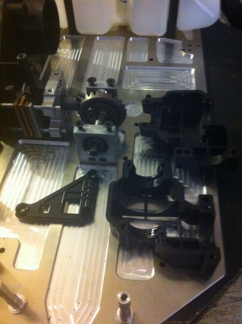

démontage de l ensemble :
présentation et préparation mcd v4 factory de tomaxl91  Img_0915
présentation et préparation mcd v4 factory de tomaxl91  Img_0916
changement de la boite de diff centrale pour les palliers en alu
présentation et préparation mcd v4 factory de tomaxl91  Img_0917
présentation et préparation mcd v4 factory de tomaxl91  Img_0918

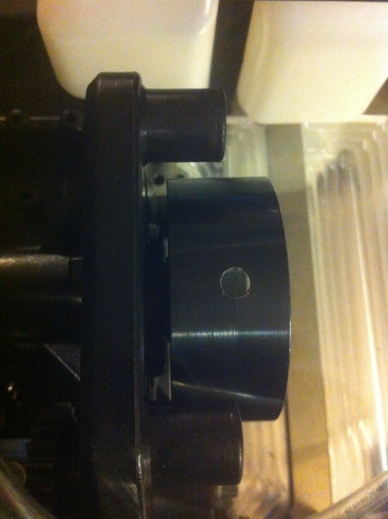

le petit trou qui va bien sur la cloche pour l embrayage elcon

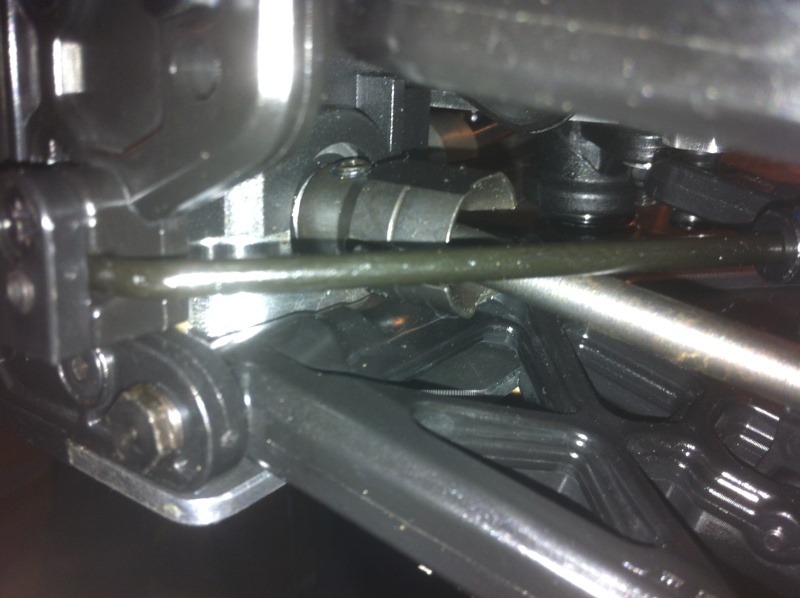

montage de la demie boite de diff alu a l avant
présentation et préparation mcd v4 factory de tomaxl91  Img_0920
présentation et préparation mcd v4 factory de tomaxl91  Img_0921

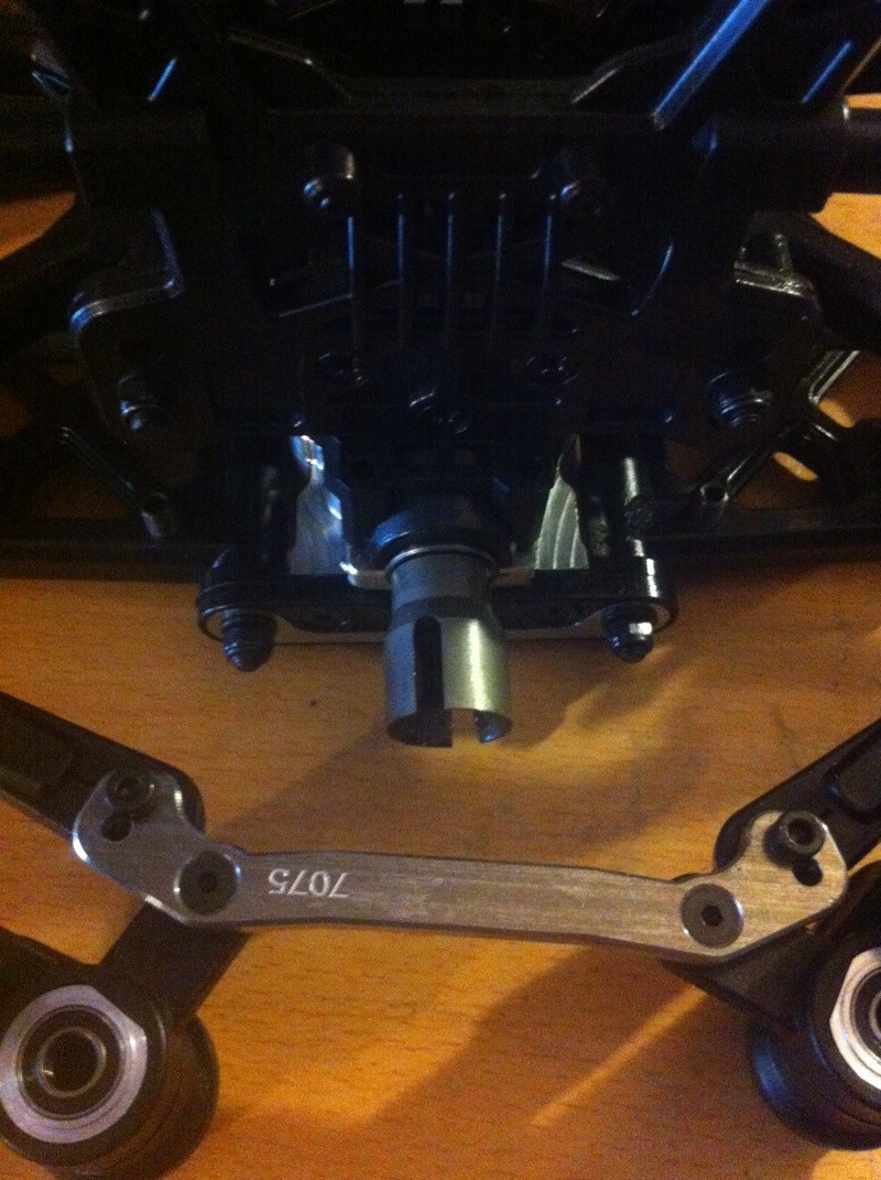

mise en place du train avant
présentation et préparation mcd v4 factory de tomaxl91  Img_0922

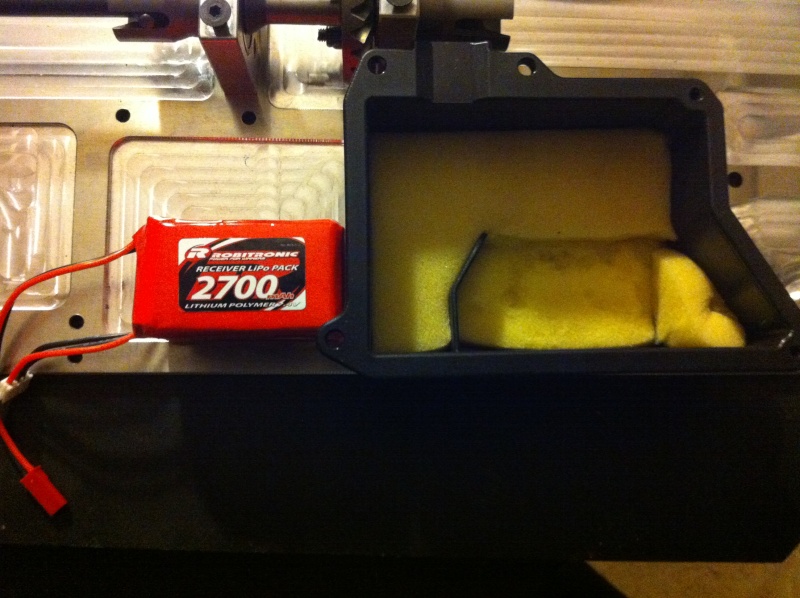

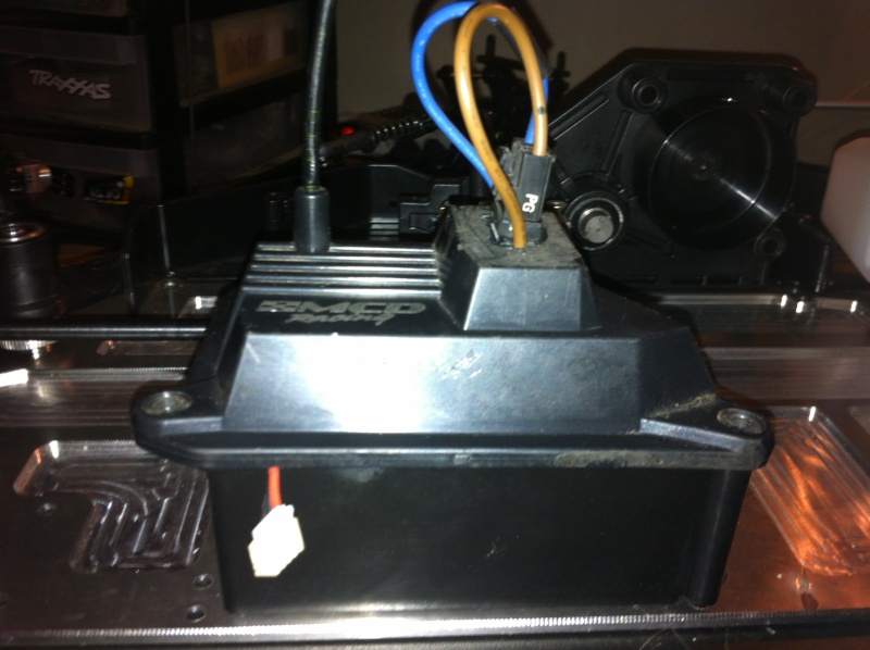

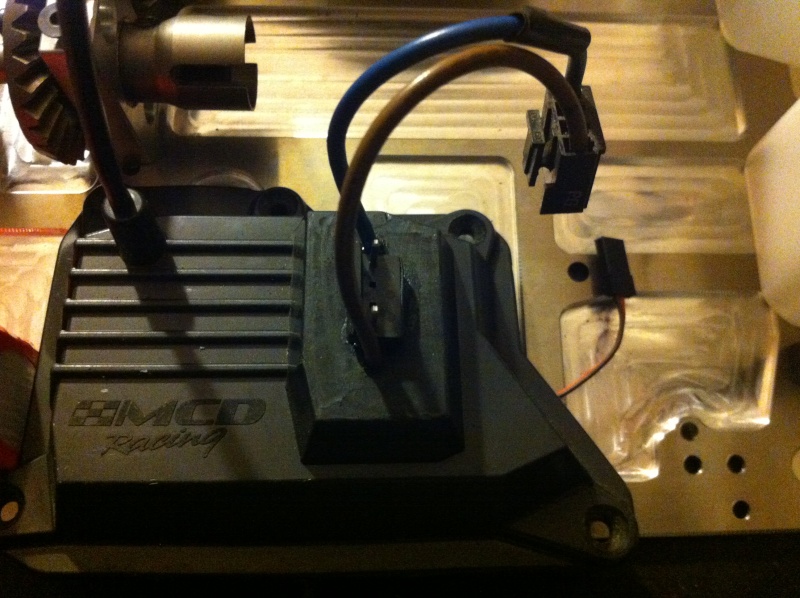

le boitier radio
présentation et préparation mcd v4 factory de tomaxl91  Img_0924
je passe en lipo donc le montage sans bouton pour éviter la décharge de la batterie.
j ai trouver cette fiche sur une carte mère de pc Wink
présentation et préparation mcd v4 factory de tomaxl91  Img_0925
présentation et préparation mcd v4 factory de tomaxl91  Img_0927
présentation et préparation mcd v4 factory de tomaxl91  Img_0926

salut thomas
merci pour ta présentation cheers
j'ai les mémes accus que toi , parcontre perso je préfère conserver l'inter et le branchement standard, du coup tu fais comment pout recharger ton accus??
allez bon boulot et régales toi bien

davrace a écrit:salut thomas
slt david
présentation et préparation mcd v4 factory de tomaxl91  Img_0928
j ai laisser le câble pour la charge regarde il sort de la boite sur l avant dernière photo.
la batterie a deux câbles
1-celui qui va normalement a l interrupteur ( que j ai raccorder a la fiche)
2- le câble de charge que je fait sortir sur le devant de la boite ( ce qui evite d avoir a ouvrir la boite pour la charge)
voili
