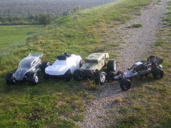

Merci Alain, c'etait exactement le souci mais comme indiqué au dessus, le moteur tourne bien maintenant, il a pris 2 pleins en dynamique ce matin
Bilan de la matinée
Neitza 2 pleins nickel
Jerem 1 plein ss soucis
Bouba rodage a continuer en douceur
Pioupiou 3 mètres!!!!! Record battu (Pignon d'attaque differentiel desserre et vis pointeau foirées, que du bonheur!!!)

Mercie à tous pour vos conseils, le bolide roule nikel à présent.
Rodage fini, déjà quelques belles petites pointes, c'est vraiment le pied.
Désolé pour toi Pioupiou, c'est vraiment dommage,
Cette semaine on attaque la peinture de la coque, le masquage a entièrement été fini hier soir, après un bon dégraissage et un petit coup de papier de verre, et on sera prêt pour le week-end prochain.
