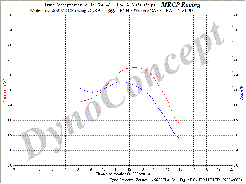

le cy 4 ou 2 points et zenoah de 23cc a 29cc
Retrospective MRCP Racing  Dscn2610
Retrospective MRCP Racing  Dscn2611
Retrospective MRCP Racing  20140313
Retrospective MRCP Racing  Courbe10
