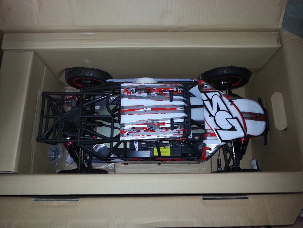

et voila enfin le colis est arrivé
Trop beau le dbxl et énorme,moi qui avait fait que du 1/10 et 1/8.
Voila quelques photos

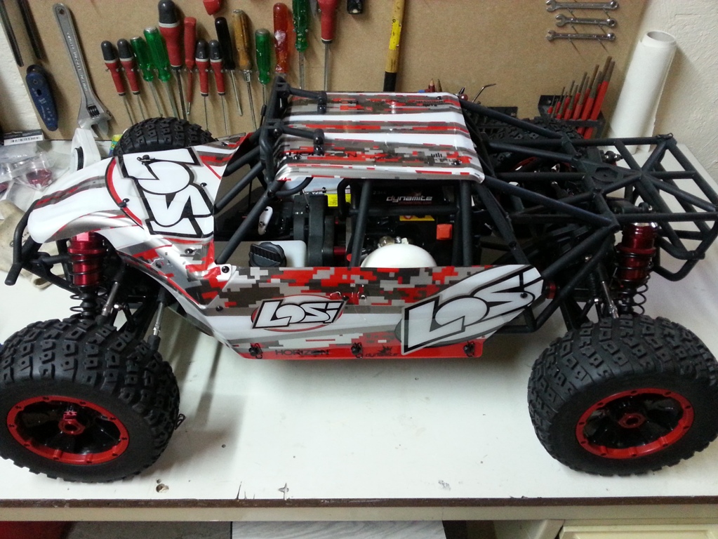

le Mar 10 Juin 2014, 12:15
avant le plaisir contrôle complet et fiabilisation de la bête.
Si on veux être opérationnel pour le CF Very Happy  non je rigole
Et voila la bête un moment après.
Un peu de place pour pouvoir vérifier pas mal de chose et faire quelques modif nécessaires .
Losi DBXL de tintin 20140629
