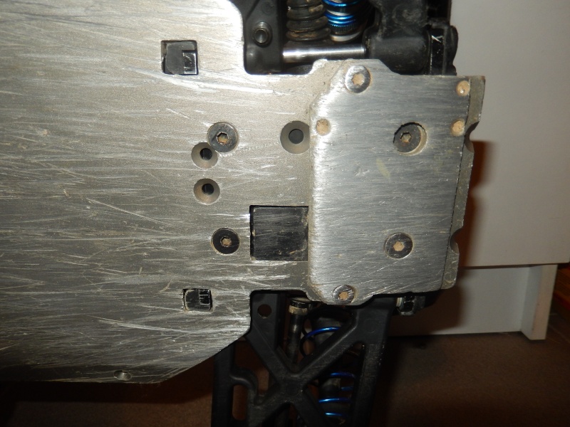

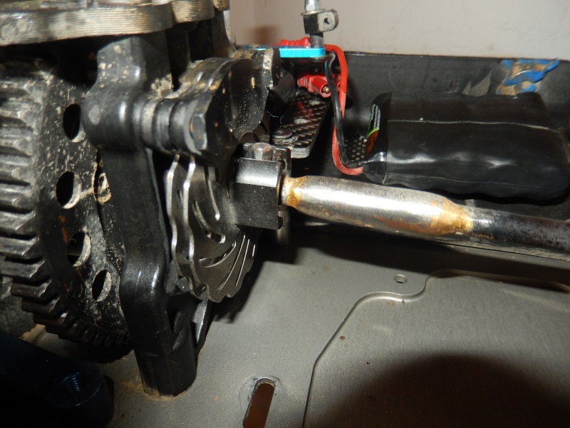

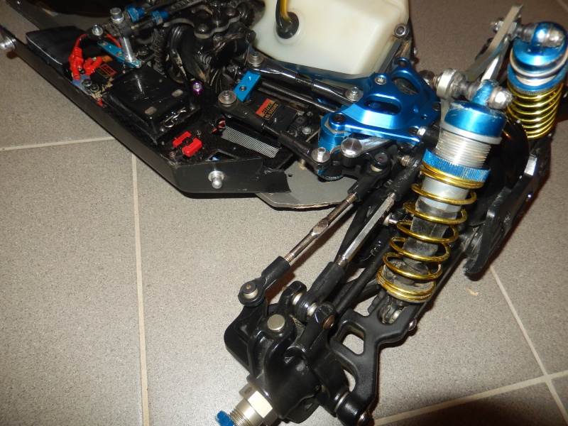

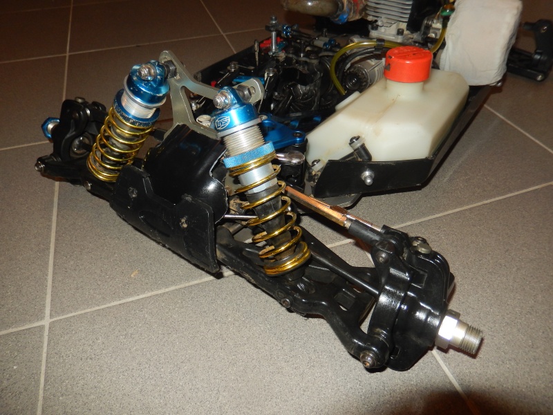

Voici comme promis a Benjamin quelques photos de mon Losi 5ive raccourcis.
Rien de bien extraordinaire
J'ai acheté mon Losi en roller chez HOBBYCENTER
Ensuite j'ai raccourcis le châssis de 30mm
Le cardan aussi
ca marche mieux
J'ai fait une platine radio en carbone (Merci Thomax pour les plans)
J'ai réduit les bavettes en largeur et en longueur
j'ai rabaissé le diff central de 5mm
Les supports d'ailerons et l'aileron sont ceux du RRV5
Le sabot a 2 fonctions... il protège le châssis et permet de visser une vis de cellule qui tombait dans le vide
La carrosserie est une Grafil EVO 2
Concernant le moteur j'ai roulé la moitié de la saison avec un Abbate et depuis 3 courses je roule avec un Moteur VB production préparé par Vincent Beaucher
Voila niveau pneus je roule quasiment toujours en Tourex et un peu en Microstud
Merci à Nanard pour ses multiples conseils sur les pistes et en dehors
Je remercie GRAFILBODY pour la carrosserie
Vincent Beaucher pour la prépa moteur
Michel Peuziat toujours disponible sur les circuits et HOBBYCENTER mon sponsor depuis 3 saisons maintenant
NEBO et BMC qui fabriquent des options pour nos voitures 1/5

sympa le bebe losi , tu utilise toujours un seul servos a la direction ?

Oui un seul servo ... d'ailleurs au passage j’arrête les servos Chinois

Je compte faire usiner des châssis pour un empattement de 560 - 570mm donc si ça intéresse quelqu'un ?

Tu n'as pas de soucis avec le support amorto avant ? Pas trop faible avec cette version ? La c'est direct les amorto qui prennent...
Au niveau de la carro, il n'y a que celle ci qui s'adapte ?

j'en ai tordu un et en le redressant il a cassé, mais globalement il est costaud
je rejoins sousou sur le fait qu'un chassis peut intéressé pas mal de monde , il faudra aussi penser au cardan central arrière

J'ai jamais tordu de Support amorto avant !!! c'est du costaud
j'étais a 13kg200
pour la carro il y celle d'Ajaprod, c'est celle de David sur sa photo de présentation !
Autrement il y celle que j'avais super costaud
la EVO2 de Grafil
