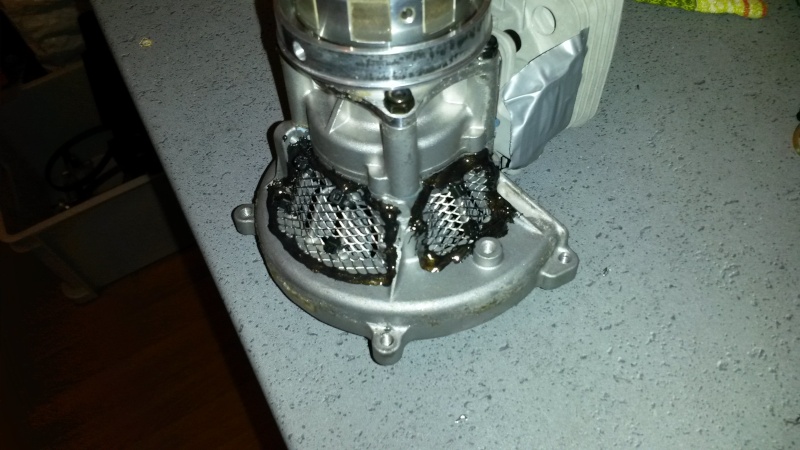

Hey, salut a tous !!
Une petite question, j'ai l'impression que sur mon leo 4x4 compet, avec le filtre bas moteur outerwears, la poussière reste et me bousille mes spy !!
Je viens déjà de remplacer mon volant alléger par un volant d'origine pour avoir plus de souffle et virer un peu plus la poussière !!
Qu'es ce que vous me conseillé, filtre ou pas filtre ??
Merci !!
Merci !!

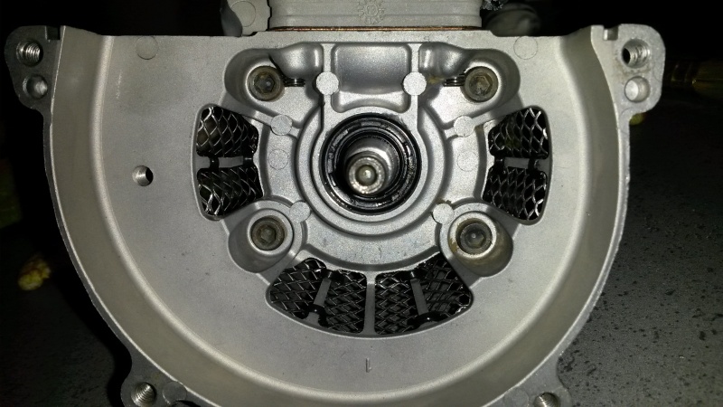

perso je te conseille des petites grilles collées plutôt le outerwear , juste pour éviter que des petits cailloux passent
pour les joints spy il n'y a pas de solution miracle à part arroser la piste
les joints spy, ça restent du consommable , il faut les changer de temps en temps

C'est vrai que la piste est très poussiéreuse !!
Mes spy sont a changer un peu pres tous les 6/7litres, enfin il consomme a suinter donc je prefere les remplacé !!
Merci de tes conseils !!

Moi aussi je préfère les grilles car le filtre retient la poussière et se colmate et fait chauffer le moteur !!
Ca reste mon avis !!

Sa roule, merci !!
Je vais remettre des grille du coup !!

et voila soucis reglé !!
