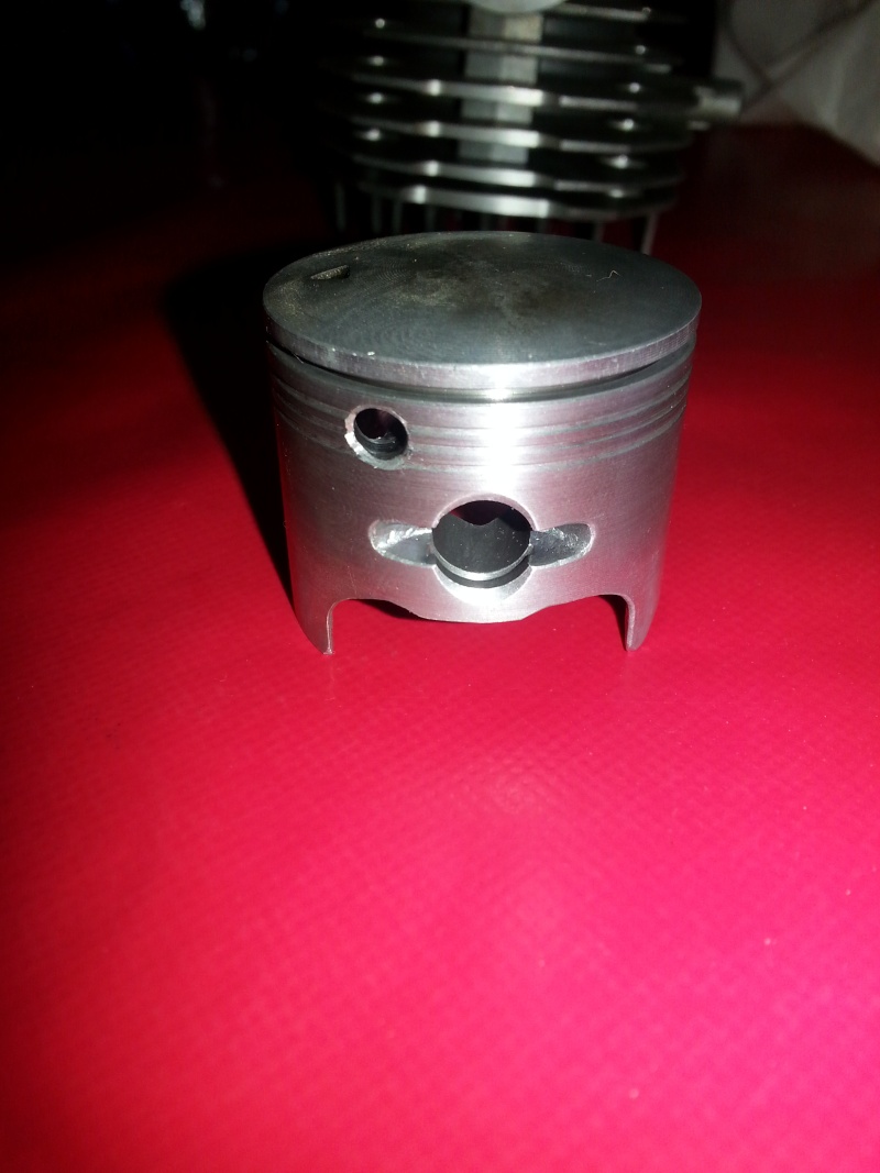

Voici le RCMK full factory 6 transferts de seb prépa By MRCP Racing.
Une prépa bien poussé a l extrême.

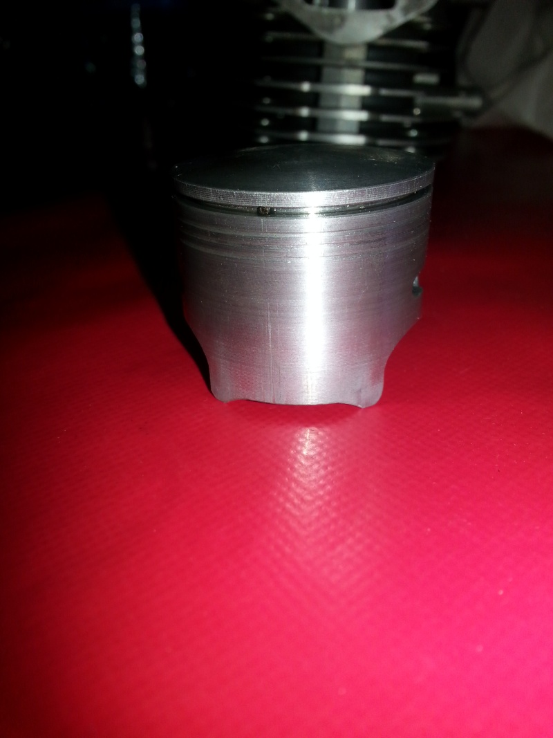

Le travail est propre et innovant mais autant que sur du zen ou cy je vois l interet mais pas sur du rcmk je pense que cette configuration n est pas bénéfique au balayage moteur sachant que tu fait rencontrer deux flux de direction opposer et que cela va créer une rencontre qui va freiner ce transfert de flux ... L effet venturie sera moindre dommage car il a pour but de favoriser l accelaration du mélange , donne nous vite des info car parfois entre théorie et la réaliser on peut être supris , belle initiative et belle accord du bas moteur qui lui favorise le flux sans entrave ... Peut être un travail sur des diagrammes de transferts plus haut ou plus bas serait a mon avis plus bénéfique, a noter un beau travail sur piston et notamment jupe coter admission qui favorise le'temolissage modifification du temps d ouverture , dommage pour la.petite raillure sur l'ergot du segements mais pas méchante en soit , je suis tous de même curieux de voir cette accord piston cylindre bas en action

jerome77 a écrit:Le travail est propre et innovant mais autant que sur du zen ou cy je vois l interet mais pas sur du rcmk je pense que cette configuration n est pas bénéfique au balayage moteur sachant que tu fait rencontrer deux flux de direction opposer et que cela va créer une rencontre qui va freiner ce transfert de flux ... L effet venturie sera moindre dommage car il a pour but de favoriser l accelaration du mélange , donne nous vite des info car parfois entre théorie et la réaliser on peut être supris , belle initiative et belle accord du bas moteur qui lui favorise le flux sans entrave ... Peut être un travail sur des diagrammes de transferts plus haut ou plus bas serait a mon avis plus bénéfique, a noter un beau travail sur piston et notamment jupe coter admission qui favorise le'temolissage modifification du temps d ouverture , dommage pour la.petite raillure sur l'ergot du segements mais pas méchante en soit , je suis tous de même curieux de voir cette accord piston cylindre bas en action
pas de flux opposé sur cette prépa plutôt un apport de flux   Very Happy
pour le piston les rayures était déjà la le moteur a déjà qq litres il etait pas neuf.
