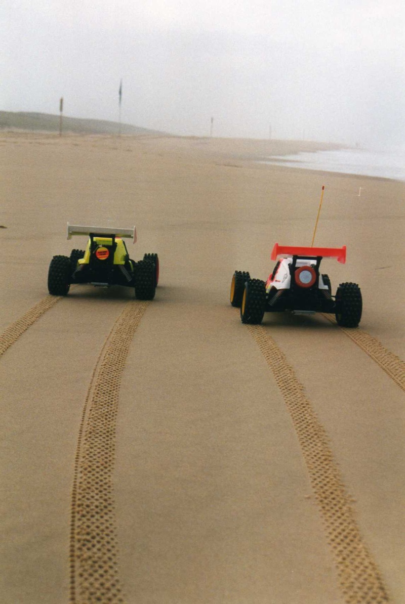

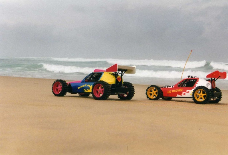

Re: Mise en place carrosserie
Mar 27 Déc 2016, 09:39
Bonsang, je ne les retrouvais plus celles-ci............
Alain !!!!
La modif consistait à supprimer la partie ARR en suivant l'inclinaison des amortisseurs...
Mar 27 Déc 2016, 10:13
Merci messieurs pour les photos.
si cela ne gêne pas la durée de vie de la carro alors je vais couper comme sur mon marder première génération.
Mar 27 Déc 2016, 18:18
Baaahh .....cela n'influe pas sur la durée de vie de la carrosserie,
à savoir que la partie la plus fragile étant l'aération sur le toit...
Deplus, tu vas vite en avoir marre de devoir enlever l'aileron, à chaque intervention sur ton châssis...
Mar 27 Déc 2016, 21:38
excellent les photos.
