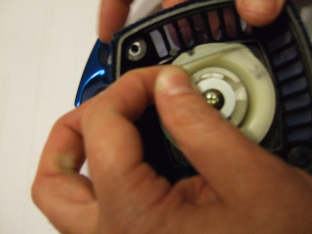

Salut le fofo, bon j'ai le lanceur du CY qui fait des siennes, il rembobine la ficelle mais pas jusqu'au bout, il me reste 10-15cm de corde non enroulée
j'ai demonté le lanceur, tout nettoyer, et inspecter, j'ai bien le ressort de rappel qui s'accroche là ou il faut, mais impossible de le faire tout enrouler jusqu'a la tirette... une astuce? ou remplacement du ressort ou lanceur complet?
merci pour vos lumières

Il faut que tu retende ton ressort en rajoutant un ou deux tour à ta corde (ta un petit ergo sur le disque blanc te permettant de le faire)
sinon attends ce week Ludo est spécialiste en lanceur (je sais pas comment y fait mais il arrive à tous les réparer! moi ça me gave j'en rachète un à chaque fois mdr !!!

Il faut refaire des tours de corde autour de l'enrouleur

ok dak merci les gars
, je vais tester ca ce soir

merci les gars, c'est réparé
