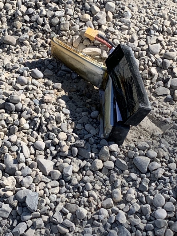

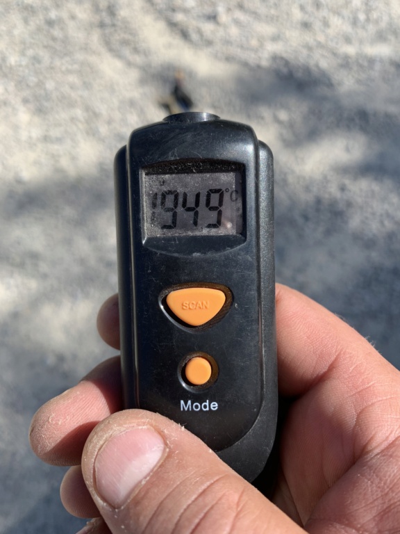

En fait ce cas de conscience est venu de il y a deux semaines quand avec le collègue on a fini de rouler et que sa 4s s'est mise a fumée dans son baja.
On l'a sorti et elle continuait a fumée,on avait peur qu'elle explose mais non enfin un peu si,vu que c'était une hardcase, elle s'est complètement éventrée en atteignant une température de 194,9 °c affraid

La le probleme vient surement que les lipo sont descendu trop bas....
pour régler ce petit soucis, j'utilise un buzzer qu'on branche sur la prise d’équilibrage, et qui se met a hurler une fois qu'une des cellules atteint la consigne donné ( je coupe a 3.5v)
Sa vaut 1€ et depuis plus de lipo gonflé !!!
Et surtout sa prend la tension de chaque cellule, pas comme l'ESC qui lui fait une moyenne...
