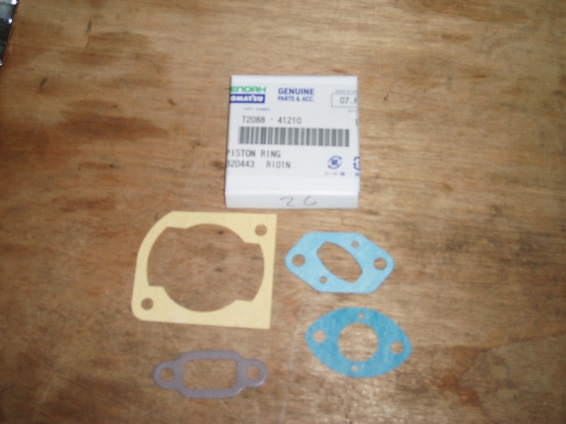

Je vais vous faire un tuto qui va vous expliquer comment refaire la segmentation de votre moteur pour qu'il retrouve la pêche de ses jeunes jours Exclamation
Pour commencer, il faut vous procurer un kit segmentation. Celui que j'ai eu vient de chez Dominique IPS qui comprend le segment et les joints. Le tout pour repartir sur un moteur impec Exclamation
Technique pour refaire sa segmentation P1092310

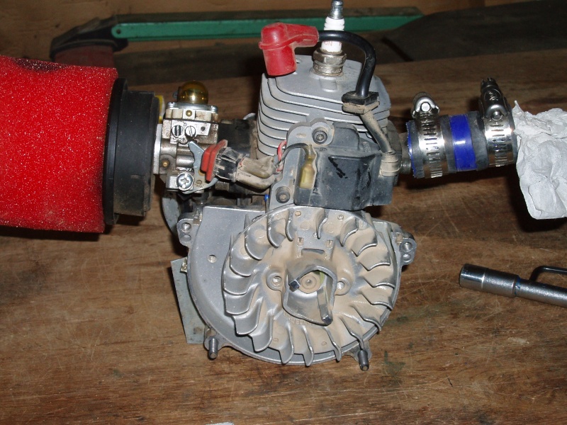

1ère étape, démonter votre moteur du châssis, plus facile pour travailler et enlevez tous les plastiques de protection.

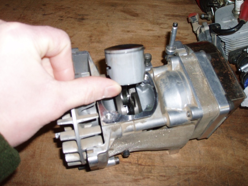

3ème étape, il faut enlever le segment et le remplacer par le nouveau en faisant attention de ne pas l'abîmer! et le mettre dans le bon sens.
Technique pour refaire sa segmentation P1092313

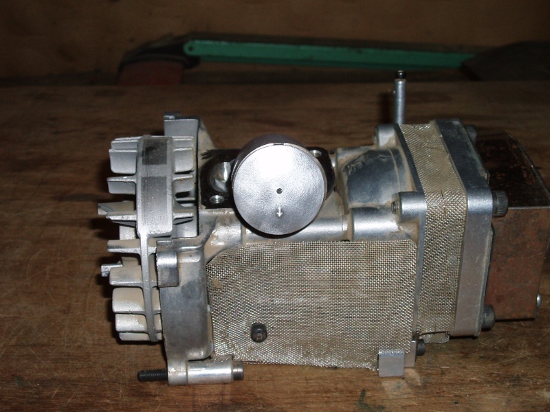

4éme étape, le remontage en y mettant le nouveau joint et si vous le voulez, ajoutez la pâte bleu qui sert à faire les joint sur les voitures échelle 1.
Le piston doit rentrer facilement dans le haut moteur (il faut un peu pincer le segment pour qu'il rentre). Surtout ne pas forcer Exclamation vous pouvez y mettre un tout petit peu d'huile pour bien le faire glisser.
Une autre petite astuce pour ceux qui ne l'auraient pas vu, faites attention à la petite flèche sur le piston, elle indique ou doit se trouver la sortie d'échappement Wink
Technique pour refaire sa segmentation P1092314
