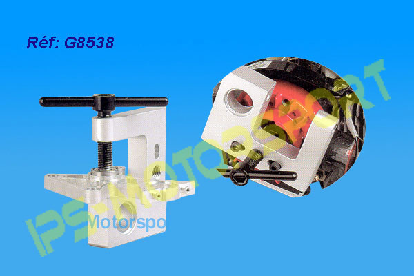

est ce qu'il y as quelqu'un qui sait ou je peut trouver un arrache volant

ah ah soit tu le fabriques, une plaque de feraille, un tarudage au centre , et deux trous avec l'entraxe des traudages volant moteur ou tu en achete un sur hobbycenter, ou hobbyteck en allemagne par exemple
l'avantage de l'outil ref fg, c'est qu'il est polyvalent il entre autre pour les roulements et le support d'embrayage

Sinon pour répondre à la question initiale, l'idéal est l'outil de démontage FG :
Et effectivement, bonjour et merci sont toujours les bienvenus
Alors Hervé, le méchant N......i s'en prend encore à toi

Salut, moi j'en ais eu besoin d'un cet aprés midi, donc fabrication artisanale, entre axe des vis M6 34 mm et au milieu un trou taraudée a6, tu vis et ça sort!(comme papa dans mamann)
