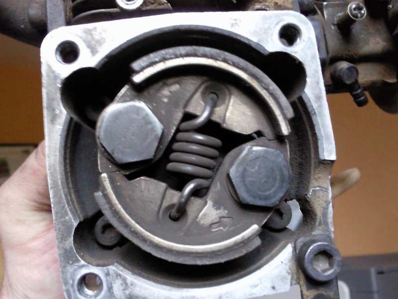

est ce que j'ai aussi le droit de faire ca dans le logement de l'embrayage et voir sur l'embrayage ??
- eric le rouille
- Nombre de messages : 922
Re: nettoyage .... carbu + moteur
Mer 08 Avr 2009, 18:13
demontes ton embrayage, ne serait ce que pour regraisse les vis, il y a un post la dessus et pas tres vieux en plus

les deux la dessus ???
Mer 08 Avr 2009, 18:53
Oui, celles du dessus

c'est des pas normal ? ou inversé ?
Mer 08 Avr 2009, 18:57
Pas normaux

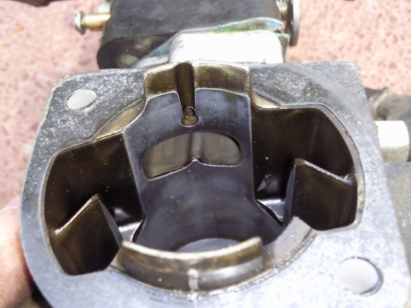

quest ce que ca vous inspire ????
BON - PAS BON ?
BON - PAS BON ?
Mer 08 Avr 2009, 19:14
Pas très bon, bien calaminé
Il faudrait surtout une photo du côté du piston et de l'intérieur du cylindre

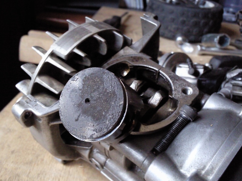

Mer 08 Avr 2009, 19:21
Mer 08 Avr 2009, 19:24
Ca me parait un peu fatigué
D'autres avis
D'autres avis

un peu d'huile 100% dans la chemise avant de changer le joint et de refermé ???
- QUIRICI YOAN
- Nombre de messages : 2080
Mer 08 Avr 2009, 19:28
s est de l huile de friteuse que tutilise
pour moi sa du bien chauffer
je changerait le segment dans un premier temps et enlever toute la calamine
- Nombre de messages : 17708
Mer 08 Avr 2009, 19:33
Oui, nettoies bien la tête de ton piston, tu changes ton segment et ça devrait aller mieux

QUIRICI YOAN a écrit:s est de l huile de friteuse que tutilisepour moi sa du bien chauffer
Lol c de l'huile panolin avant, et maintenant Motul 710 100%
il a chauffer a cause des marders a devancé

Le mieux, c'est quand même de changer ton segment, ça coûte vraiment pas cher

C'est sûr que le moteur a vécu, mais un nettoyage de la tête de piston, un changement de segment et de joints vont redonner une jeunesse à ton moteur

y a til une technique particuliere pour faire rentrer ce piston dans la chemise ??
je galere grave .....
Mer 08 Avr 2009, 20:19
Ca doit rentrer facilement avec une goutte d'huile moteur sur le côté du piston ou du cylindre. Il faut appuyer sur le segment pour quil rentre dans sa gorge. Attention il y a un ergot pour placer le segment

il etait recalcitrant, mais C BON tout est en place !!!!
