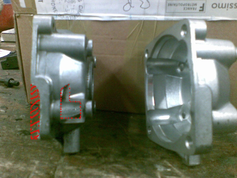

Pour en revenir a mon carter alu, ça y est la piece est démontée
avant
après
Mais voila j'ai voulu remplacer la carter, et la le support vient frotter le bord droit du carter et les vis ne tombe pas en face. je regarde alors mon ancien carter et je vois qu'en fait il a été travaillé volontairement pour que le support et le carter coincide.
est ce que je dois alors entailler mon carter neuf de la meme façon ou est ce qu'il y a un souci quelque part?
merci de m'eclairer
avant
après
merci de m'eclairer
- chris 03Modérateur
- Nombre de messages : 2232
Localisation : allier
Re: demonter un embrayage
Ven 14 Mar 2008, 23:31
salut pierre,sur le mien aussi il y a cette encoche et à la base c'est un 23,
peut etre qu'il y a eu modification de la pièce par le fabriquant
Sam 15 Mar 2008, 09:24
Salut Pierre ,
J'ai eu le meme probleme que toi quand je suis passé du 23 au 26 CC
alors j'ai tout simplement repris le carter du 23 pour monté mon 26
Comme tu dis plus haut je pense que c'est retravaillé car c'est la meme reference
- Pierre
- Nombre de messages : 622
Sam 15 Mar 2008, 10:48
il n'existe donc pas de carter déjà usiné d'origine?
c'est à chacun de retravailler son carter pour le faire rentrer sur son support moteur si je comprends bien!
