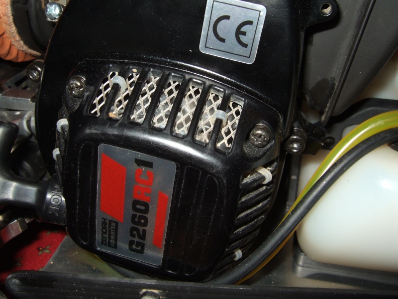

Voici ce que j'ai fait sur un de mes moteurs lanceur Icon_wink
lanceur Dscf1911
Alain lanceur 805178
lanceur Teamfg10

Il ne faut pas obstruer les côtés du lanceur sinon le moteur va chauffer lanceur Icon_exclaim

Il faut que ça laisse passer l'air et qu'une fois installée ta protection ne puisse pas toucher les ailettes du volant lanceur Icon_wink

Non, ça ne risque pas de fondre lanceur Icon_wink
Ce qu'il faut, c'est que l'air puisse entrer lanceur Icon_wink
As tu une photo de ton treillis lanceur Icon_question

ce dont tu dois parler c'est un treillis en rouleaux qui sert pour les enduits ext ils sont en fibre de verre et beaucoup trop souple
la même grille que alain se trouve au brico du coin avec des mailles et des dimensions de plaque différentes

J'ai fait comme alain mais la maille est plus petite
tu peux en trouver chez bricomarché c'est de la moustiquaire alu
si tu trouves pas donne moi tes coordonnés par mp je pourrais t'en envoyer
cela se vend au metre et il m'en reste un peu

voila la photo....
lanceur Dsci0011
j en ai trouver des plaque mais le pris est trop chere pour le mettre s etait une histoire de plus de 10euro et les plaque etaient à +de 20 euro
lanceur Empty Re: lanceur
Ven 15 Jan 2010, 19:03
Tu peux le coller, ça ne bougera pas lanceur Icon_wink
