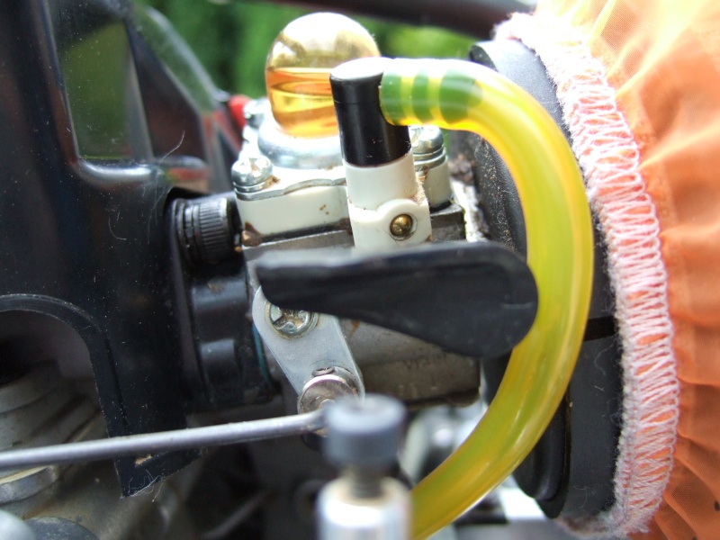

Salut baja 57,
Pour démarer ton moteur, il faut que ta manette soit dans cette position :
Quand ton moteur tourne, il faut que ta manette soit dans cette position :

par contre je demarre manette en position horizontale (il ne veut jamais demarrer avec la manette en position verticale) ..
Tout à fait normal ! La procédure est : manette verticale, amorçage essence, on tire sur la corde jusqu'à ce que ça pète (pas démarre).... ensuite tu remets la manette à l'horizontale et tu démarres

sarkanaby a écrit:par contre je demarre manette en position horizontale (il ne veut jamais demarrer avec la manette en position verticale) ..
