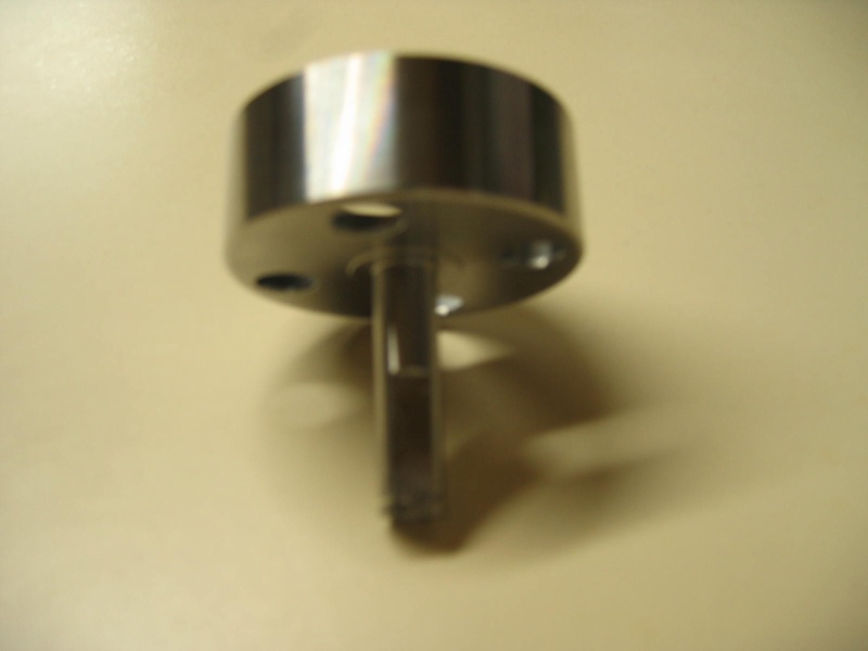

- Pierre
- Nombre de messages : 622
Re: cloche hs
Sam 21 Juin 2008, 02:04
Et voila le travail d'artiste!!! merci Benoit!
cloche en titane! elle pese deux fois moins que celle d'origine! un vrai bijou!
les photos:
les photos:
Re: cloche hs
Sam 21 Juin 2008, 07:46
Superbe travail
Re: cloche hs
Sam 21 Juin 2008, 12:14
:169:Alain a écrit:Superbe travail
- chris 03Modérateur
- Nombre de messages : 2232
Localisation : allier
Re: cloche hs
Lun 23 Juin 2008, 23:08
superbe la cloche
