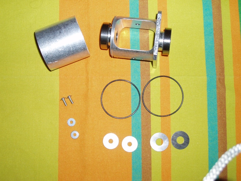

avant de finir le dernier cubi de rosé de la saison, je suis en train de remonter mon diff.
A quoi servent les petites rondelles et les vis?
J'ai voulu bosser a fond sur mon monster, mais y a eu trop de passage aujourd'hui, bien les boulles!!!!!

Ces rondelles servent à caler tes pignons dans ton diff.
J'essai de te trouver quelque chose pour que tu vois le truc.

Les 2 petites rondelles et petites vis, servent à bloquer "flasque" de diff. Elles viennent se fixer sur un côté.

j'ai pas d'entrée sur la flasque justement . . . .
quant aux rondelles, je vois quand même pas des masses, je vais vraiment tout degraisser et faire des montages à blanc.

C'est pas compliqué.
Il faut que tu mettes tes rondelles entre tes pignons et ton corps de diff.
Ensuite pour les petites vis, elle se fixent sur un côté de ton corps de diff, ça sert à éviter que ton flasque ne s'enlève. Il sera bloqué.
Voilà,

Bon ben je voulais faire plein de chose, ben c'est un echec!!!!
dure la reprise!!
J'ai tout sortie, mais mes beaux parents ont débarqué!! Du coup ballade et pia pia pia etc........
J'ai quand même pu préparer mon moteur : filtre issu du baja (rigolo le décalage des supports!!), mise en place des grilles de protections, remplacement du lanceur (il me manque une vis d'ailleurs....)
Voila, je vais remonter mon diff, mais je calles un peu la, trop de rondelle et de vis, faut que j'étudie la chose.

Pour le diff, pas de problème, il y a des éclatés que l'on peut trouver partout.
Quel est le modèle de ton diff
Regarde ce lien FG
http://www.fg-modellsport-gmbh.de/FG-International/site-13-manuals_e/anleitungen-layout_e/Webdatabase-Archiv_e.html
Regarde ce lien FG

Merci pour le lien!!
J'ai tout compris, je le remonte ce soir avec graisse lithium et huille silicone.
