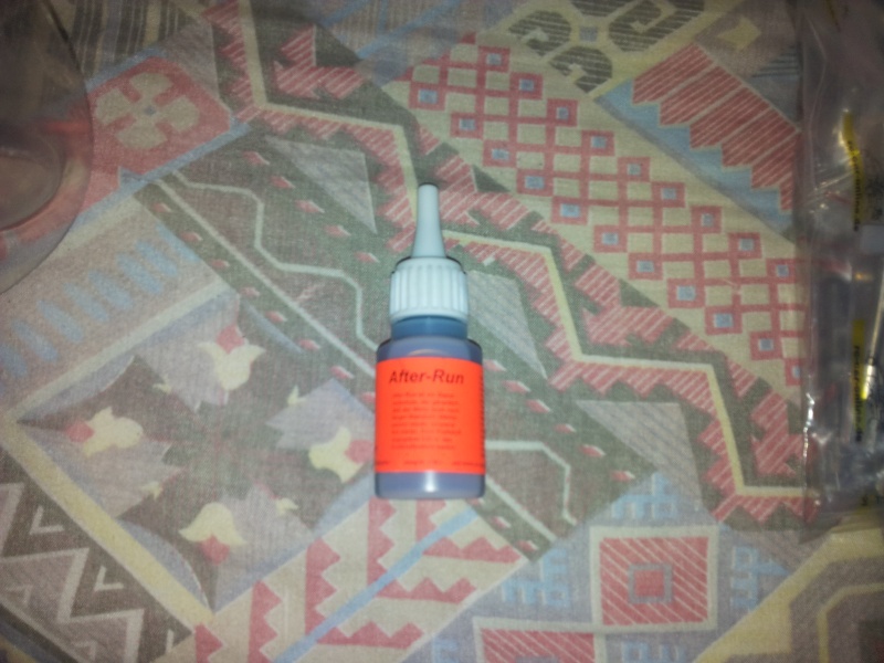

salut a tous voila mon moteur et neuf et na jamais demarrer enfin juste une fois quand je les recu je les demarrer et ensuite je les couper
apres quelque annee je dirait 1ans voir plus je les pas demarrer je les bien proteger mais ont c'est jamais donc je me suis achetter sa chez rc-car-online
c'est de l'after run sa dit que sa aide a demarrer et a netoyer l'interieur les petit residu de metal qui peuvent y trainer ainsi que tout les salleter qu'en pencez vous
sachant que faut je face le rodage du moteur ?

ce produit est surtout essentiel sur les moteurs glow. Nos moteurs 2 temps sont graissé (d'ou l'interet de mettre de la bonne huile), les moteurs glow, la graisse et autre composant du carburant seche et sa fait de la merdouille, d'ou l'interet du produit.
Perso, tous mes moteurs, solo, zenoah. Tourne pas de 6 a 8 mois et sa redemarre sans probleme.
Apres avoir roulé: il faut vidé le reservoir, puis faire tourner le moteur pour vider les tuyau et le carbu (tu le mets en route jusqu'a qu'il cale). Car la plupart du temps, nos moteurs, tondeuses, debroussailleuse, ne redemarre pas a cause du carburant trop vieux, et/ou qui a laissé des depots dans le carbu.
Et le carburant melangé avec l'huile, essaye de ne pas le garder. Perso je fais le melange, roule, et ce qui reste le mets dans une des mes voitures echelle 1
Si ton allumage est correcte. Regarde aussi du coté de la bougie, car si il n'a demarré qu'une fois et arreter, elle a peut etre claqué, les bougies n'aiment pas la periode de rodage.
Aussi sache qu'un moteur neuf peut etre capricieux. Je n'ai jamais eu de soucis, sauf avec un. Quand j'ai acheteé mon marder, le moteur etait neuf.....tout etait bon, bougie neuve.....il a mis 4 heures avant de craquer, on a pas compris et on ne sait toujours pas pourquoi......

ok donc mon after run ne me sert a rien ?
Re: petite question sur le moteur
Mer 25 Jan 2012, 19:20
beetle lowrider a écrit:ok donc mon after run ne me sert a rien ?
Mer 25 Jan 2012, 19:58
nagazaki a écrit:beetle lowrider a écrit:ok donc mon after run ne me sert a rien ?c'est pour les moteurs nitro
