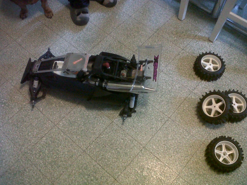

Je vous laisse le découvrir un peu en photos

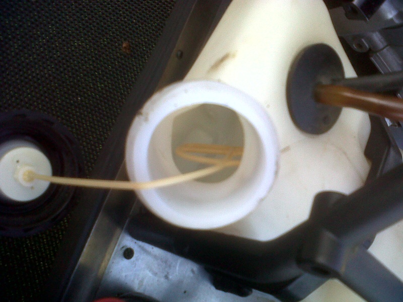

Hier , après quelques séances photo , je décide de tirer deux trois coups sur la tirette même si je me rend compte que ...
Donc je pousse quelques fois sur le petit bouton rouge
Mais le rêve de pouvoir peut-être utiliser les quelques ml d'essence qu'il reste dans le réservoir se bris vit , au moment ou ... shlact , aie ma main ! Me*** une tirette
Voici l'état de ma corde (la noire) après démontage...
et j'ai remonté le tout avec de la corde a tendeurs pour les tonnelles
Et voici après le remontage
Par raport à une tirette de moteur nitro , je trouve que le remontage est "facile"
Voilà vous avez vu les entrailles de ma nouvelle bete

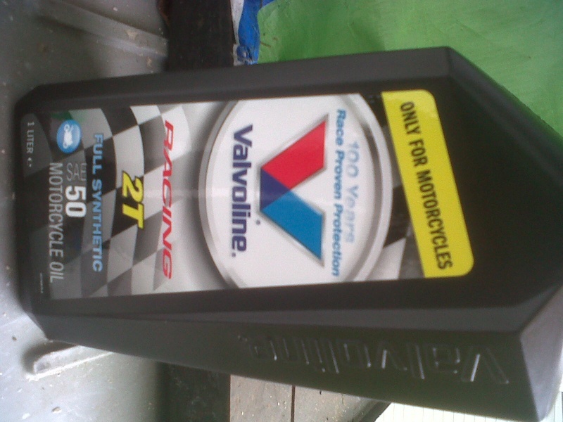

Sinon aujourd'hui j'ai acheté de l'huile mais je ne sais pas si elle est compatible pour mon moteur
j'ai pris de la Valvoline 2T 100%´synthèse

Bin normalement pour l'huile je vois pas pourquoi ce serait pas bon
...attend quand même d'avoir d'autre avis, et avec le SP 98 = nickel.
Evite le Tornado dans le mélange

je pense que t pret a faire ton melange c'est de la 2t 100% synthese donc pas de soucis....et quelques gouttes de nitro pour le faire decoller

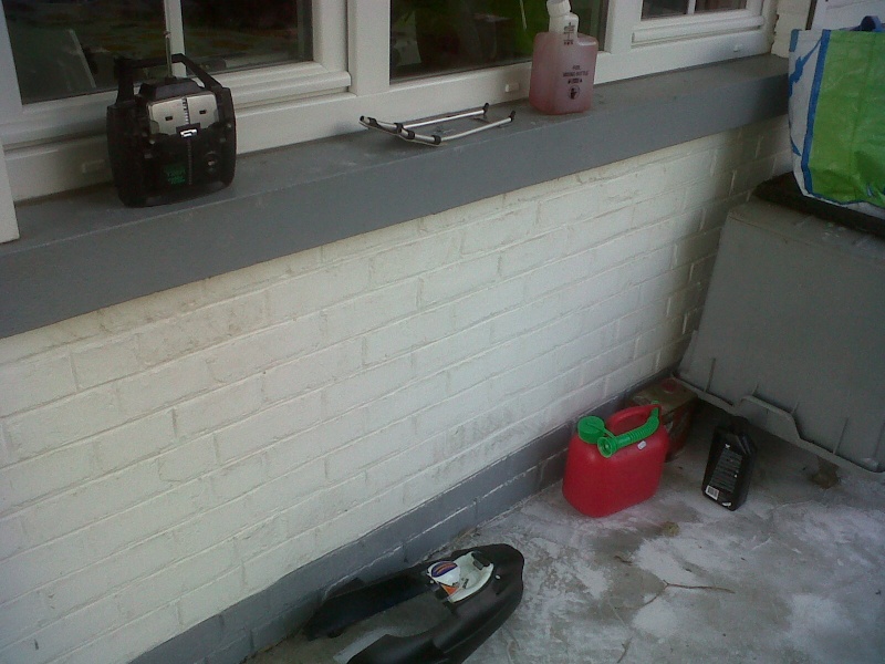

Hep
J'ai fais le mélange à 2% dans un bidon spécial

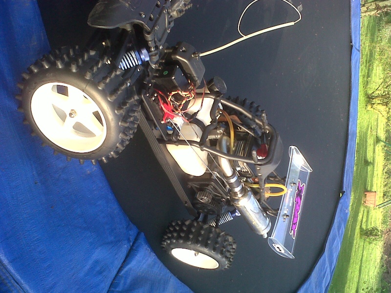

Voila tout ce que j'avais préparé pour la démarrer
La voici en mode "J'attend mon essence ! J'attend mon essence!"
Sur cette photo on voit tous mes bidons
Je dois absolument leur trouver une place ...

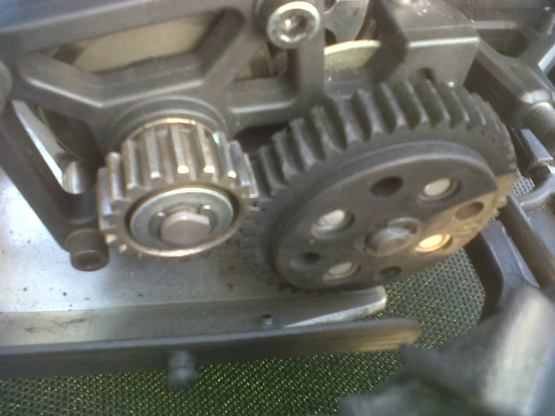

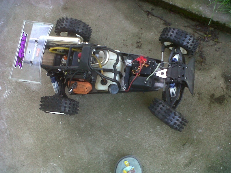

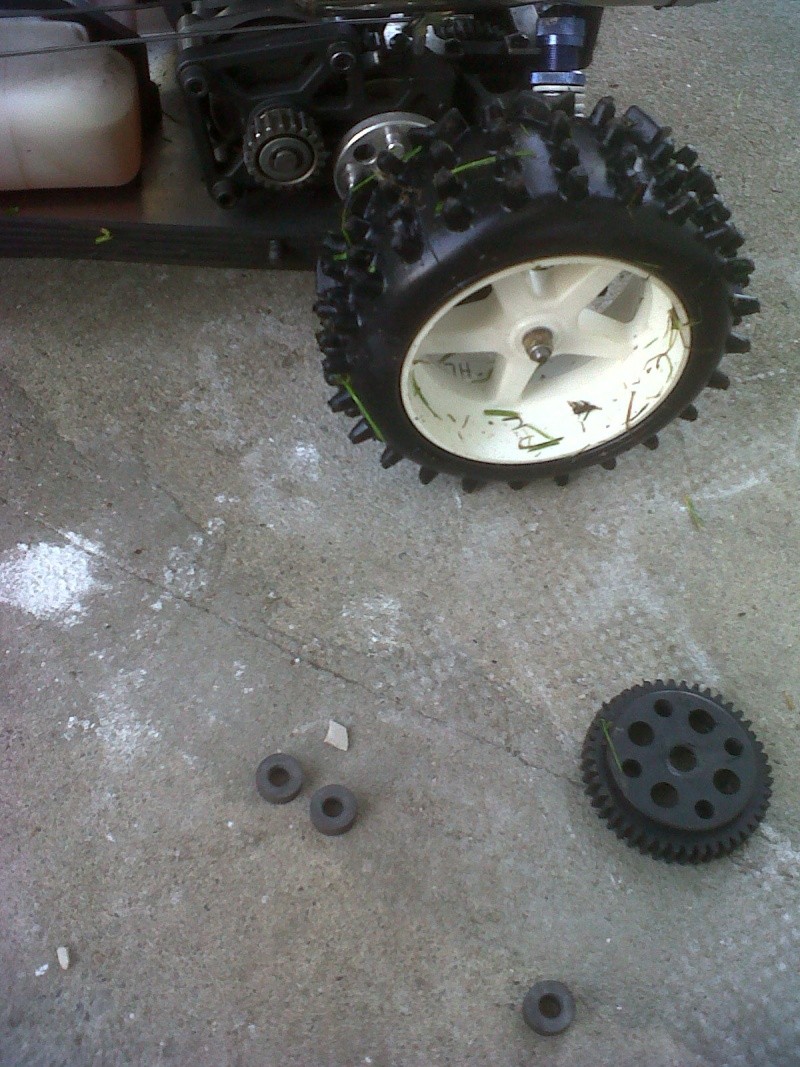

Ca y'est , je roule avec
petit problème de freins ...
(En gros ..aucun problème vu que j'ai quasiment pas de freins
Je roule comme ca un petit peu , je me prend un mini engeulade car j'écrase les Z'oliss par terre de fleurs de ma Moman ...
Puis hop je mets les gaz et ca avance plus
Je vous laisse deviner ...

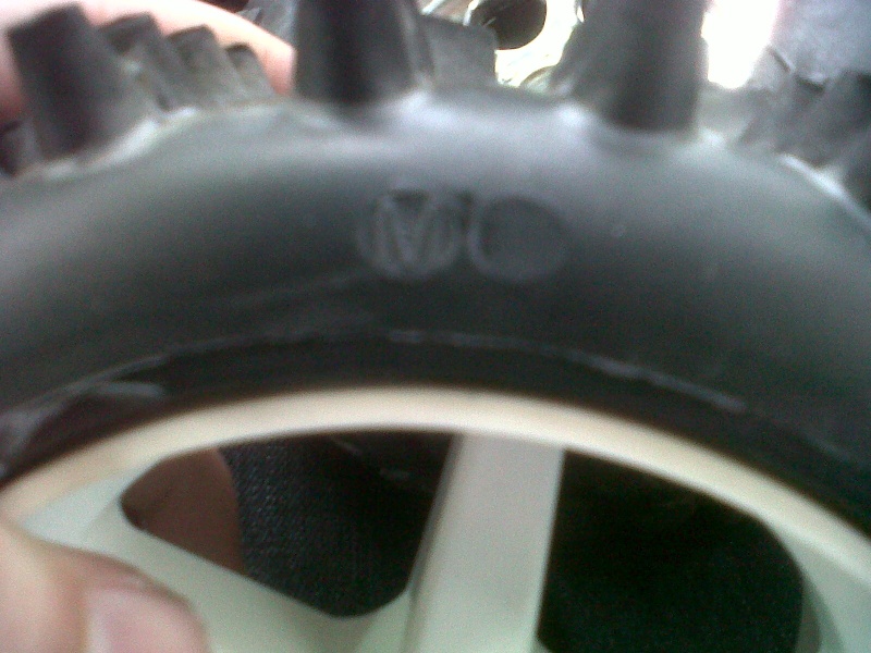

Je pose donc encore deux questions :
-Je dois racheter quoi comme pièces pour avoir un caoutchouc et une petite goupille

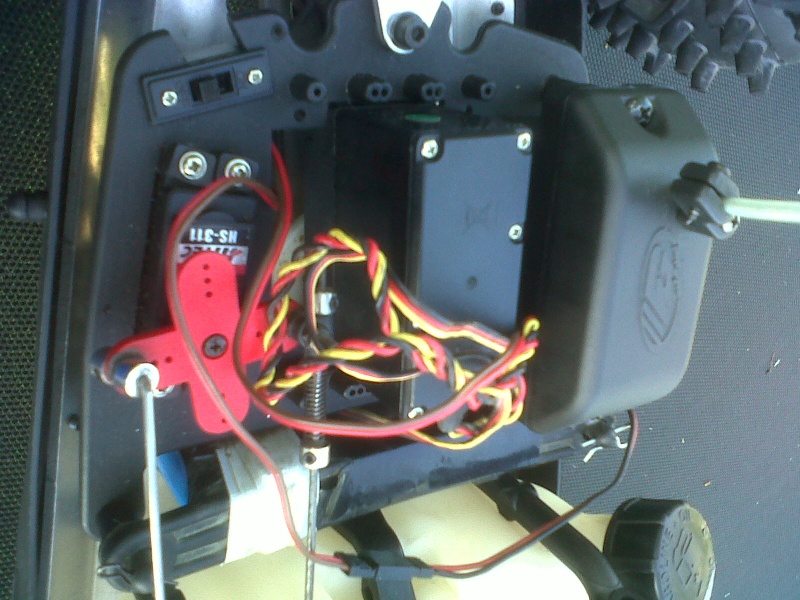

-Et ce petit bouton la- bas , il sert à quoi?

Ton huile fera parfaitement l'affaire
mélange à 2% est suffisant et surtout ne fais pas tout le jerrican de mélange mais fais litre par litre histoire de ne pas gaspiller en cas de longue périodes sans rouler
Si tu peux investis dans une couronne métal et une plaque de transmission métal également histoire d'être tranquille, pour tes bidons tu les stock sur le balcon (si tu en a un) dans une caisse pour les protéger du soleil et des intempéries comme ça MOMAN ne criera pas que ça pu l'essence

Hep ,
Je n'ai fais qu'un litre pour le moment et à mon avis vus la pièce que j'ai perdu
Moman de crie pas que ca pue l'essence , ca fait plutôt "Hé mes plantes ! Si tu veux tondre la pelouse on a une tondeuse dans la remise! Arrete ta grosse bête ca fait trop de bruit!"
Je n'ai pas de balcon mais je vais essayer de trouver une autre place
Pour une couronne en métal , j'en ferais une à l'école mais avant je refait une couronne alu et une acier 52T pour mon savage

Bonsoir,
La plaque alu et pignons en métal ne sont pas pour tout de suite vu l'état des finances ...
Je viens de passer une petite heure à chercher après des pièces sur le net mais je ne trouve pas
Voici les pièces qu'il me manque pour pouvoir tourner ...
Un clips pour ma couronne et un silent bloc pour mettre derrière
Ici j'ai trois silent bloc mais il m'en manque un ... et le clips sur la photo précédente est celui du pignon mais il me manque celui pour la cloche
Je n'ai presque pas roulé ... la preuve

Salut!
Ton Baja comment dire...Magnifique
et ce pot il est beau aussii
Pour ta couronne,
,sa me rappelle de mauvais souvenir
j'ai claquer trois couronne plastique sur mon ancien marder
je te conseil une couronne alu pour être tranquille
