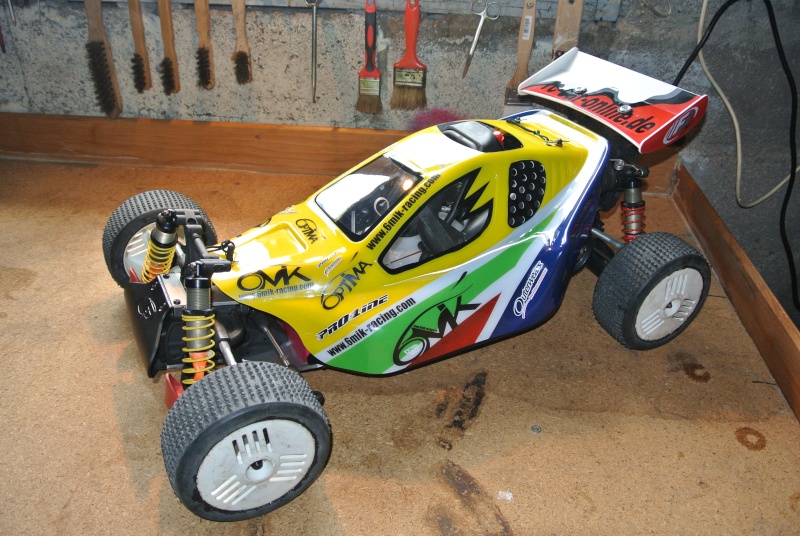

Le voilà:
Ca doit être sympa aussi à piloter mais pour ma part, je devrai me contenter (et c' est déjà pas si mal!) d' un léopard 4x2 équipé de la cascade et support de frein alu, kit frein tuning, pot fg, réservoir du léo compétition, mise à l' air du réservoir, recentrage du pack d' accus et pneus grp cubic
Voilà les tofs:
Voilà les tofs:

Superbe voiture

Belle machine....
L'atlantis sur ta première image, c'est fait avec 3DS max ?...

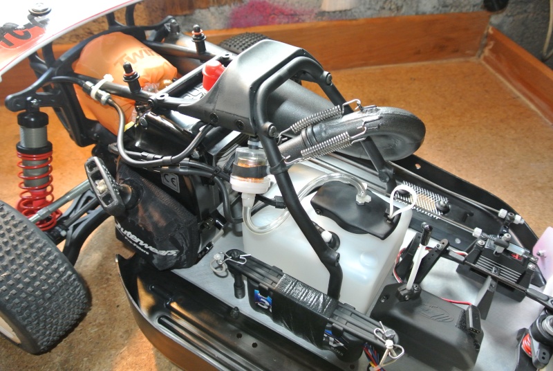

Voilà la carrosserie que j' ai réalisée ces jours-ci (avec la température ambiante, pas de problème de séchage
Pas trop mécontent du résultat.
J' ai finalement monté le pot samba que j' avais de côté, à la place du modèle fg initialement installé (qui n' a finalement pas été utilisé et qui est à vendre dans les PA
). J' avais jusque-là utilisé la gamelle d' origine, j' ai hâte de goûter aux perfs du samba...
Voilà pour les dernières modifs.

Je vois que le Samba se monte bien sur la version sportsline.
- albator
- Nombre de messages : 291
Localisation : 46
Prénom : yan
Re: l' atlantis
le Mar 21 Aoû 2012, 19:32
Pour tout dire, oui et non...
En fait, il faut raccourcir le tube de fuite (sinon il vient en butée contre le support amortos) et le prolonger par un tube type silicone pour éviter de barbouiller l' amortisseur
Voilà, sinon, c' est tout bon.
Tant que je te tiens sousou, il me semble avoir lu quelque part sur le fofo que tu avais essayé le filtre rn tunning...
En es-tu content?
Hobby center me l' a justement conseillé (en kit complet avec ventury à 69 euros) pour remplacer avantageusement le filtre fg d' origine
L' investissement en vaut-il la peine?
Puis-je nettoyer ce filtre comme je le fais avec la mousse fg (un peu de lessive en poudre, tout ça dans la machine à laver et hop hop hop!)
Merci d' avance pour ta réponse.
En es-tu content?

Si ce n'est que le tube de fuite ça va, enfin je pense.
Pour le filtre à air, il sont très bien, rn tuning ou twin air. Maisntenant, ces filtres la coûtent plus cher mais plus simple d'utilisation....
Pour le nettoyage, pas de soucis avec la lessive en poudre c'est ce que je fais. Mais pas dans la machine à laver

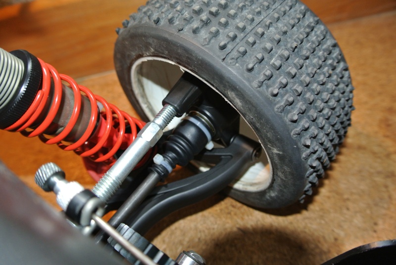

Voilà les dernières évolutions de mon léo avec adaptation du "système sousou" pour le réservoir, transmission acier 20/44, montage du kit joints d'amortos de laurent et soufflets de protection pour les tiges, huile 600 devant et 750 derrière, fabrication d'une bavette anti projections sous le sauve-servo, soufflets sur les cardans....
A venir l'installation d'un hitec 5755mg avec adaptateur alu à la direction et voilà
Quelques clichés
Quelques clichés

Les soufflets, ce sont des baudruches ???
