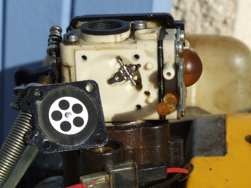

Pour la membrane tu peut te tromper, d'un sens ou l'autre les trous correspondent, regarde
Donc veiller à ce qu'elle soit du bon côté

Ha ba si tu n'y à pas touché alors et que le moteur tournait avant, la membrane doit étre correctement mise alors
Je serait toi je démonterais entièrement le carburateur, et le nettoyer, le laisser trempé et souffler tous les conduis
Pour les réglages du carburateur tout dépend de quelle modèle tu possède, il y en à tellement:
Le WT668, WT813, WT803, le WT 990...
Tous un réglage différent, si tu à un avec starter ca peut être le 668 ou le 803, mais avec 1T1/4 ca devrait péter
après tu peaufine les réglages par 1/4
