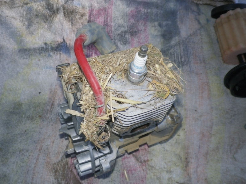

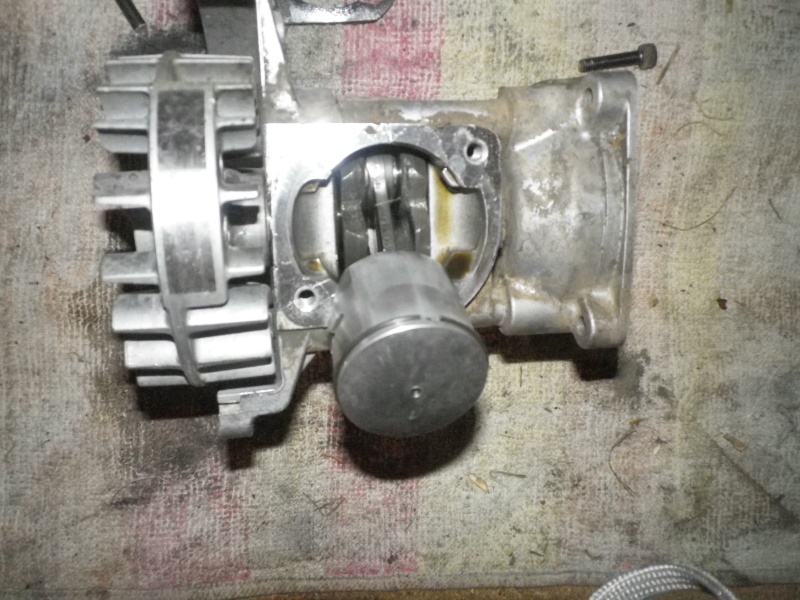

De retour sur le forum avec une "bonne nouvelle" ma voiture n'intéresse pas mon père je la garde donc et vais trouver une autre idée de cadeau. Je me suis tout de même lancé dans une vaste opération de nettoyage... Et c'était une bonne idée, je ne compte pas le nombre de vis dévissées ou manquantes... Cela m'a permis de me rendre compte que le vendeur m'a raconté n'importe quoi, soit disant qu'il avait mis un kit 29CC... mes fesses... Tout est d'origine!!
Même la paille!!!
Et le gras sur la tête de piston!!!
Reste à tout nettoyer...
Je ferait d'autres photos, mais pour le moment je suis pas mécontent du résultat, ça me semblait infaisable mais en fait c'est pas si compliqué, faut juste bien ranger les pièces!!
je vais aussi tenter qualques pièces alu home made... je vous ferait des photos...
Et la vous vous dites mais pourquoi il écrit dans ce post... Ben c'est pour les améliorations, celle ci m'intéresse beaucoup :
Sur la photo postée on dirait que les grilles sont collées par l'intérieur du carter et tenues par un fil de fer très fin?? Non?? Contrairement à ce qui est conseillé... Pourquoi? Erreur? Secret d'état?
Pour la colle j'ai bien lu et certains conseillent le pistolet à colle, ok mais avec quelle colle?? Néoprène?
Dernière question : Une grille d'aération sur la carrosserie d'un Monster truck est-ce vraiment utile?
Merci pour votre lecture!! Et vos éventuelles réponses!!
Et pour les Bourguignons, icaunais, sénonais à bientôt!!! Dès que j'ai fini le nettoyage je vous contacte!!

Romain37 a écrit:Je te conseil de mettre une protection au niveau du lanceur, pour éviter que les cailloux ne rentre (soit par un tissus, ou tu y installe une petite grille par l'intérieur en la collantSur la doc FG, il conseil de mettre 125ml d'huile pour 5L d'essence, cela fait cb de pourcentage d'huile ???) et au niveau des carters moteur, installe des petites grilles par l'extérieur que tu colle, car si un cailloux rentre, aie aie les ailettes du volant moteur...
Romain
Re: Mon FG Beetle 4WD RTR
le Ven 05 Oct 2012, 21:04
tchesco a écrit:
Et pour les Bourguignons, icaunais, sénonais à bientôt!!! Dès que j'ai fini le nettoyage je vous contacte!!![]()
ça c'est une bonne nouvelle! quand tu veux!!
Sinon je pense que le fil a été mis pour maintenir la grille en plus de la colle ou pour la mise en place !!
Mais attention si le fil se barre dedans et s'entoure autour du vilebrequin !!!
Pareil le fait de coller les grilles par dessus les carters et non dedans limite le risque de passer dans le volant moteur au cas où!!
Sinon cet modif est indispensable en TT , tu vois déjà l'état des tes ailettes avec du foin alors imagine quand se sera des cailloux , le volant moteur ne va pas aimer !!!
et on parle de colle à chaud!!!
