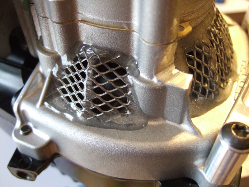

C'est sans doute un cailloux qui c'est coincé entre ton volant moteur et le carter, il à du rentré par le dessous si tu n'a pas protéger par une Outerwear ou des petite grille comme sur la photo si dessous
Et puis quand tu à démonté ton lanceur il c'est enlevé. Tu à eu de la chance ci ca ne t'a pas cassé d'ailette
