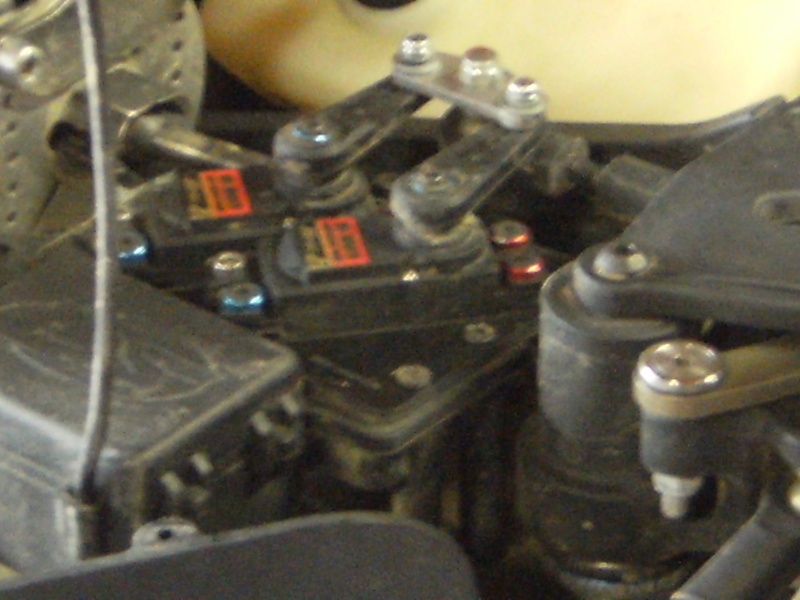

deux servos de direction avec nouvelle platine

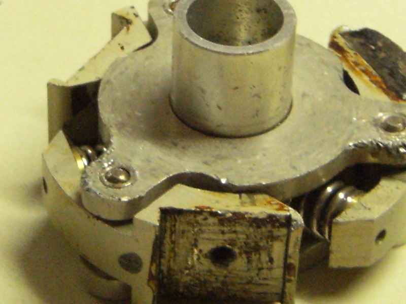

probléme d'embrayage aprés 2 à 3 pleins donc retour au deux points d'origine GRRRR
une perte de deux masselotes
tourex réglage en position 3 ressort 2,2
plus de masselotes en carbones aprés 3 pleins

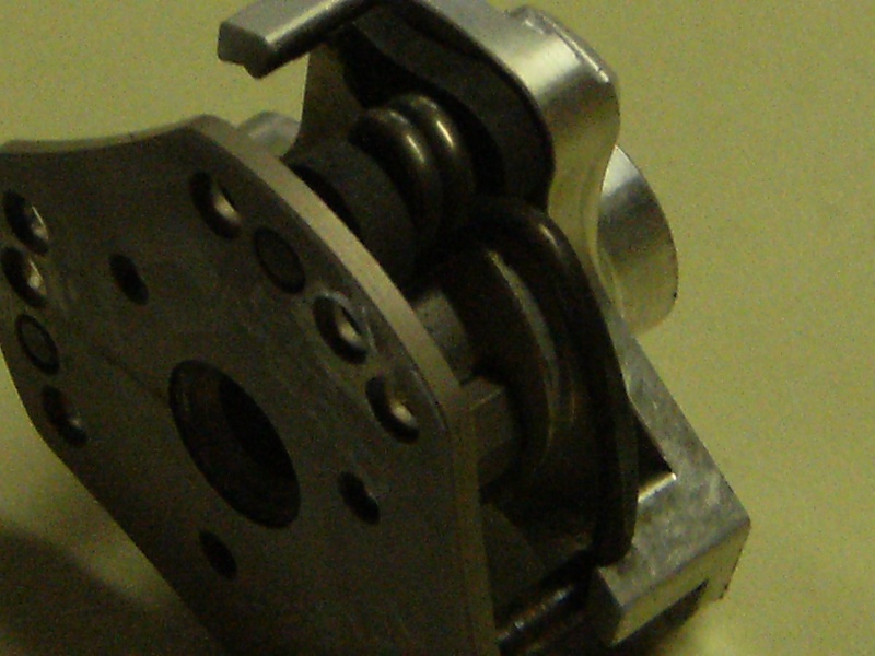

modification de la graisse du diff central 1 000 000
modification pour samedi montage de mon blacage diff central réalisation maison merci JOJO
