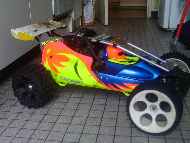

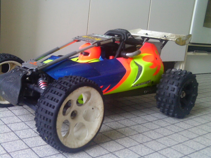

salut a tous voila quelque photos de mon baja j en mettrais d autre en action plus tard
j ai refait le moteur entièrement avec un kit 28.5 avec vilo plein et quelques petits coups de meule au niveau des carters .
au niveau direction j ai un 805 mg mais je compte le remplacer par un rhino
et au gaz/frein un savox SC O251 mg

Euuuhhhh....petit diamètre à l'ARR et grand diamètre à l'AV........

pour les roues c est un effet d optique elles sont du même diamètre, j ai eu la même impression quand je les ai reçues

Léopard 68 a écrit:
Euuuhhhh....petit diamètre à l'ARR et grand diamètre à l'AV........![]()
@+ Serge[/center]
Et oui Serge si tu as 2 diamètre différents de roues il faut mettre les plus grandes devant sur un FG 4x4!!!
Mais là c'est pas le cas!!

Pour les roues c'est un éffet d'optique due aux jantes
Les arriéres sont des desperados (superbes d'ailleurs) montés avec des pneus HOSTILE si je ne m'abuse prevues pour HPI BAJA

Par contre un petit conseil , le coude pour la sortit je pense que c'est une mauvaise idée , car la c'est la carrosserie qui prend la saloperie du Pot

nagazaki a écrit:Pour les roues c'est un éffet d'optique due aux jantesLes arriéres sont des desperados (superbes d'ailleurs) montés avec des pneus HOSTILE si je ne m'abuse prevues pour HPI BAJA
pour les pneus c est exactement ça et pour le coude a la sortie d échappement je vais l enlever

Joli Baja très coloré, pour la sortie d'échappement, si tu gardes ta gamelle, mets plutôt une rallonge en tuyau de plomberie....un coude soudé à une longueur qui t'amène la sortie au raz de l'aileron AR et le tour est joué, plus de salissures ! En plus, je trouve que cela atténue bien le bruit !

C'est bien propre mon Hervé, mais déjà que la gamelle bride le moteur...
