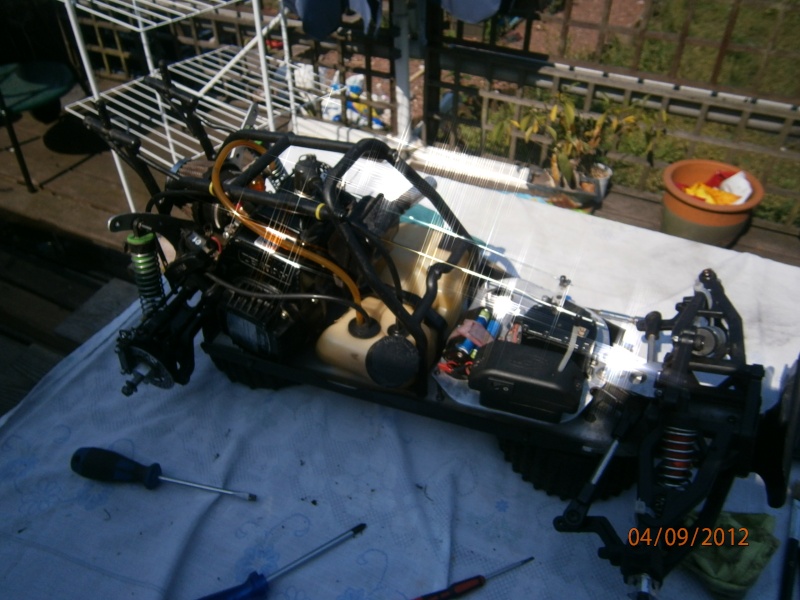

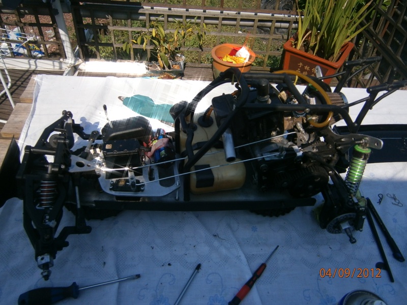

Après 5 ans sans 1/5, me revoici en possession d'un marder depuis cet apres midi, c'etait un marder belge (une fois
Motorisé par un zenoah 26cc (j'aurai besoin d'aide pour l'identification précise dès demain photos a l'appui), apparemment un ancien modèle.
Il est équipé de:
- Supports moteur alu
- Freins a disque mécaniques AR
- Platine radio alu
- Filtre a air K&N
Et pas mal de pièces en spare dont:
- Freins a disque mécaniques AV
- Triangles sup AR alu
- Filtre a air d'origine
- Pas mal de pièces plastique dont je n'ai pas encore fait l'inventaire.
Voici quelques photos faites par le précédent propriétaire:
D'autres viendront surement demain soir.
De bonnes soirées de démontage / nettoyage / remontage en perspective, mais il semble très propre et le moteur pétarade bien au bout de deux coups de tirette.
Niveau radio, il sera couplé avec ma GT3B, récepteur en commande avec un pack life 2s 2100mAh

Aujourd'hui un contrôle global, en dehors des freins et de l'installation batterie, je n'ai rien vu de spécial, j'en ai donc profité pour faire un petit test dynamique pendant 5 minutes, quel plaisir de retrouver une grosse échelle, le bruit, l'odeur...
J'ai même profité de ce petit contrôle pour virer le support amorto AR homemade, faire le point sur les vis a changer (têtes non adaptées) et faire le point des pièces en spare, et ca valait le coup, triangles AV x4, triangles inf AR x6, cellule AV, support moteur, support de diff, filtre a air HPI bi-mousse (miam), l'avant de la "cage" plastique, protection lexan pour la couronne x2 (mais abîmées), le kit frein a disque pour l'avant (partiel, mais ça fera du spare pour l'AR, vu que je ne compte pas en mettre a l'avant)
Allez, je sais que vous les attendez, voila LES PHOTOS !!!
Maintenant, au tour des questions:
- Quelle force recommandez vous pour les servo ? (direction et gaz / frein)
- Sauriez vous me dire la taille standard d'un gros servo de direction ?
Et si en plus vous pouvez me recommander un/des modèles, dans des budgets ultra serré, ca serait le top

il y a eu un peu de boulot sur le marder, dans le désordre :
- mise en place de grillages sur le lanceur (pas besoin sur le bas moteur, il est entièrement fermé le g2d)
- changement du pignon d'entrainement du diff qui avait les dents usées
- mise en place d'un pot de détente "no-name" qui viens d'ebay
- remplacement de toutes les vis qui n'allaient pas
- remplacement des rondelles de vis moteur car il en manquait
- remplacement de la partie arrière de la roll cage (support aileron)
- mise en place du support de filtre a air FG (le excentré), mais aucun moyen de monter le filtre HPI dessus, vais devoir commander un filtre FG complet
- remplacement du support de câbles de freins qui venait d'un modèle piste par le modele TT avec les deux vis de reglage.
- remise en état (et surtout en etanche !) du boitier radio
- changement des durits et passage dans du nylon tressé
- achat d'une superbe carro de COX !!! (monster beetle)
reste a faire (dans l'ordre):
- changer le servo gaz/frein qui a cramé cause freins mal réglés
- changer la tringle gaz/frein qui est trop courte (ou trouver de la corde a piano 2mm en boutique physique ? casto ?)
- fabriquer / installer des supports de carrosserie pour la cox
- prendre le temps de mettre des chaussettes a mes amortos
- installer les triangles arrière supérieurs alu (puisque je les ai autant en profiter)
- changer ENFIN ce pare-choc moche et inutile
enormement de temps pour tout cela car budget loisir très petit, mais ca le fait
Quelques photos pour les plus impatients:
Encore en forme de Marder:
en forme de COX, (avec sa petite soeur Traxxas Slash)
D'autres a venir, si vous êtes sages et que vous demandez :p

Bon, comme vous etes sages...
le train avant, avec rien de changé:
Vue d'ensemble du chassis:
la motorisation (et le nouveau pot):
Protection de lanceur:
et quelques bonus (photos de famille: FG Marder 1/5, Traxxas Slash 1/8, Losi micro-baja 1/32, majorette)
