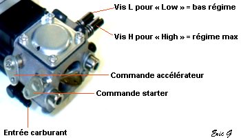

Debutant le1/5 et en rodage donc pas encore touche a la carbu j'ai reperé les 3 vis
Ok pour le ralenti mais laquelle est la H /laquelle est la L pas de repaires et pas de doc juste un DVD qui donne juste le reglage du ralenti et qui stipule que pour le reste s adresse à un specialiste merci FG (Notice 2 pages en allemand pareil pour la RC)

Salut a toi ! Voila un petit Schéma !
En espérant qu'il t'aidera bien !
Et une petite video pour t'aider ! C'est les même moteur et carbu a menbrane
https://www.youtube.com/watch?v=Kqmd5fyR09U

Merci à toi la video est super tres claire
