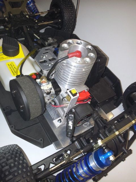

Alors comme j'avais commencé à dire sur un autre post (que j'ai légèrement pourri par mon HS), je viens donc de changer de monture, enfin... tout du moins, j'ai reçu ma nouvelle monture, en attendant de mettre en vente mon HPI Baja 5b SS.
Il y a donc un peu plus de 2 semaines, j'ai reçu mon B4.2 Roll Cage, avec le nouveau châssis (+2cm) en 5mm d'épaisseur et moteur prépa Ajaprod G260 PUM sur-culassé.
Déjà, la première surprise, c'est la taille du carton
, le carton d'origine du Losi.
Donc déballage, et petit tour du bébé avec petit contrôle des serrages de vis (au cas où), montage de 2-3 accessoires (sabots, protections cardan plastic mais bientôt alu, sur-filtre admin, puce...).
Le premier samedi qui suit, j'ai réussi à réquisitionner un pote pour m'en servir de bras droit (le bras qui tire sur la tirette du démarreur) car feignasse comme je suis, j'voulais pas me faire une déchirure musculaire ou de perdre un os
en tentant de lancer le moulin tout neuf, donc avec bonne compression. Donc nous voila parti sur un bout de parking en zone industrielle, au calme sans déranger.
J'ai à peine roulé avec car j'ai eu un souci tout bête de faux contact de l'allumage, au bout de 15mn j'ai commencé à avoir des ratés, et parfois même des gros "BANG" (genre retour de flamme) à la décélération. Puis il a fini par caler, ne tenait plus le ralenti, puis par ne plus vouloir démarrer. J'avais bien fait d'apporter mon "bras droit"...
Bon, n'insistons pas, on verra à la maison.
J'ai cru que cela pouvais venir de la bobine ou du condo, mais finalement c'était tout simplement un cosse (dont la protection avait bougé) qui faisait contact avec le bloc moteur avec les vibrations (donc à la masse). Problème résolu, oufff.
Ce samedi, je suis aller au circuit à Reignac (à l'AMR33, chez notre Sousou national) pour finir de tester et libérer un peu le moulin, mais aussi me familiariser avec le bébé et la radio à volant (habitué au radio à manche), pour être opérationnel à la course du 21. Mais bon, météo de chiotte, alors j'ai quand même fait quelques tours de roue entre 2 averses pour vérifier que tout allait bien, pendant que les autres besognaient sur la piste et à côté.
Je n'ai fait que quelques aller-retour sur la ligne droite pour régler le carbu, pour valider ma prépa pour le week-end prochain.
Le peu que j'ai roulé m'a déjà bien impressionné. Venant de mon Baja Kangourou 4x2, ça n'a rien à voir, l'accroche et la stabilité dans ses trajectoires sont un régal.
Quant au moteur, et bien il mouline pas que du vent, et j'ai une très bonne patate avec une montée en régime franche et une bonne vitesse de pointe. Le moteur est encore tout jeune, donc il va encore progresser, et il me reste à surveiller sa température pendant son utilisation pour qu'il puisse s'épanouir dans de bonnes conditions.
J'ai quelques petites photos, celles que j'ai reçu pour me faire patienter avant de recevoir le paquet, et Sousou en a pris 2 ou 3 qui viendrons d'ici peu :
La suite de l'aventure après la course la semaine prochaine. Prends des notes, Guillaume !

Beau moteur, mais du coup, avec la disparition du carter (support lanceur) traditionnel, va falloir surveiller régulièrement les cosses de l'allumage, vu leur exposition....

Pour éviter à nouveau le problème, j'ai inversé les 2 cosses au niveau du bouton d'extinction, comme ça c'est le fil noir de la masse qui est tout près du bloc moteur. Donc si il touche encore, ça ne fera rien vu qu'il est aussi relié à la masse.

Ce moteur me fais penser à la version "marine" du zénoah...je me trompe ???

Tout à fait !
d'où l'appellation "PUM" -> M pour Marine
Donc avec le bas moteur et le démarreur étanche, comme ça, il n'y a pas de merde qui vient bourrer le démarreur et son ressort, ni abîmer le joint spy.

Belle machine, et j'ai déjà vu ces moteurs pour bateau , par contre j'ai un peu peur pour le refroidissement , en ROLLCAGE peut-être! mais en carrosserie impossible je pense!!!
En tout cas le B4 je suis FAN

Avec la nouvelle carrosserie Ajaprod pour le b4 et le b4.2 il n'y aura aucun problème de refroidissement .
