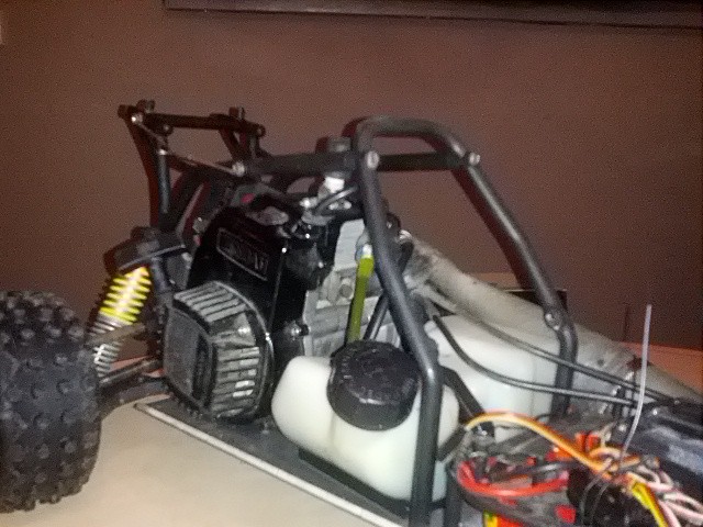

coucou !
Il y a quelques semaines, un pote m'a filé sa voiture thermique, un gros truc super lourd pour moi qui ne possédait qu'une HPI savage XS en brushless
Le moteur tournait, mais plus d'accus pour la direction, et elle n'avait pas servi depuis tres longtemps.
Donc je l'ai déposé dans un magasin afin qu'il lui fasse un bon nettoyage, qu'il change le cablage dénudé, qu'il me mette des prises qui aille avec mon chargeur (dean) et qu'il m'installe le servo qui aille avec la télécommande a volant fraichement acquise.
Donc j'ai maintenant ça :
Alors je sais juste qu'il s'agirait d'apres le gars du magasin d'un(e ??) Marder FG .
Que l'échappement n'est pas d'origine, et d'apres le pote qui me l'a donné, il y avait avant dessus une coque de Cox
Je l'ai essayé vite fait hier entre 2 averses, ça fonctionne, ça roule et ça tourne !
Si vous pouviez m'en dire plus sur ce modele, je suis preneur ...
je cherche actuellement une coque qui irait dessus sans trop de modif.
Je suis à l'écoute de vos critiques et conseils, j'ai bien envi d'avoir une belle caisse qui roule bien.
En vous remerciant par avance et voila d'autres photos sous divers angles.

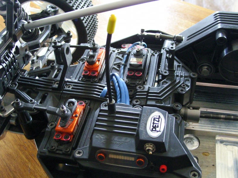

salut c'est bien un fg marder ! tu peut trouver des coque sur le bon coin soitd'origine qui ressemble a la mienne en photo de mon avatar ou bien des coque de new beettle avec la baignoire pour bien etre fixé !
voila !

tes supports aileron ont l'air coupés sur les fixations sur le dessus ou c un effet?
sinon sur le bon coin il y avait de la coque marder d'occase et en neuf c un peu moins de 100eur il me semble...tu dois meme avoir le choix entre du lexan transparent ou de l'abs blanc...

Bonsoir, par contre l’échappement va poser problème pour mettre une carro !!

et a priori il manque les bavette lateral pour fixer les clips au bas de la carro...

Sinon oui les tétons du dessus de l'ailerons m'ont l'air bien usés comme rapés ! Ca va poser probleme pour remettre un aileron ?
Pour ce qui est de la coque, si je veux en mettre une de cox il faut une baignoire il me semble !? Est ce que ça se fixe sur des points d'attache d'origine ou faut bricoler ?
J'oubliais, c'est du 1/5 ou 1/6 cette Marder que je sache pour la coque ?

Hello C'est du 1/6
le Fg marder
oui il manque les 2 baguettes en plastique pour fixer ta futur carro
c'est le magasin qui t'a fait l'implantation radio

oui c'est le magasin.
Il m'a d'ailleurs conseillé de mettre tout les fils dans une ballon bien sctoché pour maximiser l'étanchéité .
Donc pour la coque si je comprends bien , faut des baguettes de chaque coté du chassis ou viendra se fixer coque et baignoire (pour une cox) ?!

C'est un marder de première génération équipé d'un Zenoah G2D
Pour l'implantation radio, je te conseille l'achat d'un boitier, pour la carrosserie tout dépend de ce que tu veux installer et pour le réso tu auras du mal à le placer sous une carrosserie

c'est un G2d que tu a sur ton marder il se peut qu'il soit un peu fatigué ...
si non pour les caro tu as plus simple il y a des sites ou tu trouvera la carro plexi ou plastique ( d'origine )
pour le pot une gamelle d'origine cherches sur ebay
si tu a besoin d'add pour les sites en MP

Ta voiture a l' air propre mais je partage l' avis d' Alain, achat boîtier récepteur presque obligatoire si tu veux être tranquille.

bonsoir, merci pour tous ces précieux renseignements, alors si j'ai bien compris, le recepteur étanche sert a mettre tout le paquet de fil et composant comme dans les 2 boites sur cette photo ?

dans la premiere photo il n'y a qu'une seule boite separé en deux le dessous et la partie du dessus.dedans tu y mets ton cablage et ton recepteur...ca sera bcp mieux que le ballon...

Et si c'est un magasin RC qui t'as fait ton cablage,un conseil,a ta place je changerais de magasin...
,parce que, j'imagine pour le reste...
Non sans rire,le mec est pas cool
,ça ressemble vraiment à rien ce qu'il t'a fait
;j'espère qu'il ne t'a rien fait payer pour ça!!!

Si tu veux éviter les problèmes, il faut apporter un grand soin à tout tes branchements, "chemin de câbles" et protection récepteur.....!
C'est le "B A BA" du modélisme quelqu'il soit .....! Limite au maximum le nombre de prises, assure tous les branchements rallonge/cordon Y avec de la gaine thermo, protège et fixe les câbles pour qu'ils ne puissent se faire arracher/poinçonner, protège ton récepteur et ton accu avec de la mousse (vibrations/choc ....).
Plus ton installation sera simple et propre, plus tu limiteras les risques......!

Sans déconner tu débranche le tous tu remet dans une boiboite comme celle montré en photo et comme si bien dis tu fixe avec des rislans et tu protège tes cables et roule ma poule
confirmation un bon vieux marder en bonne état

Ok, je prends bonne note de vos conseils, je vais tout bien "ranger" comme il faut.
Effectivement étant novice, j'ai ramené la voiture des que je l'ai eu pour demander a la boutique de me la mettre en état de rouler, il s'agissait juste d'un gros nettoyage (le moteur tournait bien) et d'un changement d'accus, de servo qui allait avec la télécommande et de me changer les fils usés par le temps.
Voila le résultat, elle est propre, il m'a changé une patte de fixation moteur mais c'est un peu la foire aux fils effectivement ... je pense que s'il m'avait facturé une p'tite boite a 10€ et que ça aurait fait plus propre, je ne lui aurait pas fait un procès c'est certain ^^
Ah il m'a préconisé aussi en mélange essence de faire du 3% avec une huile de type synthèse en 2T . Vous confirmez ?
Et aussi pour le graissage de toutes les pièces en frictions apparente je dois utiliser un style de graisse ou du WD40 ?
Merci a vous !
Plus ton installation sera simple et propre, plus tu limiteras les risques......!et l'entretien n'en sera que plus facile......!

Tout est détaillé dans la rubrique moteur. Entre 2,5 et 3% de synthèse c'est OK !
Sinon en TT, on ne graisse pas les pièces apparentes en friction

Pour te donner des idées...Petite illustration avec l'installation sur un MCD....

effectivement ...
On se croirait a la Nasa ^^ en tout cas c'est impecc !
