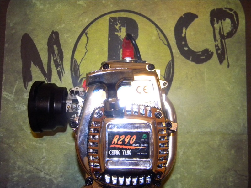

voici quelques photos sympa Very Happy
Préparation moteurs MRCP racing video page 1 Img_1130
Préparation moteurs MRCP racing video page 1 Img_1129

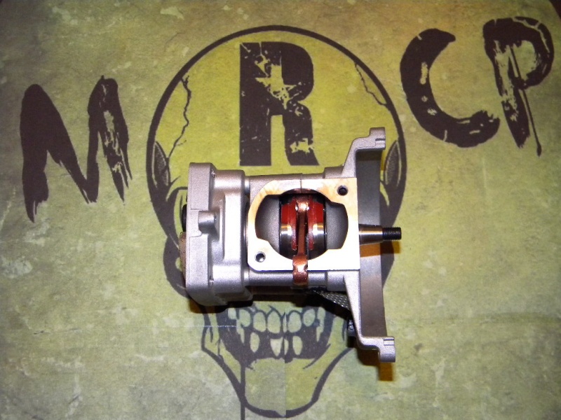

slt voici qq infos sur la prépa du cy 29cc cheers
Le cylindre:
Modification des diagrammes de transfert,d echapement et alignement du haut avec le bas moteur cheers
le piston:
Accordement du piston avec le cylindre,et alléssage pour de meilleur monté en régime Twisted Evil

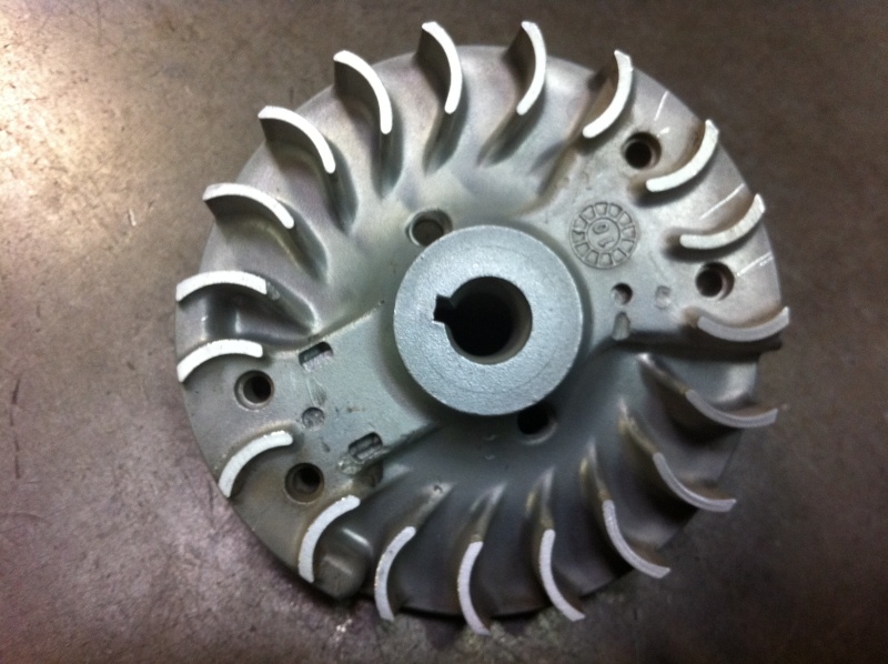

le volant moteur:
Volant moteur allégé et réduction des aillette pour une meilleur pénétration wououououu Shocked dans l air Laughing Wink
le bas moteur dispose d un vilebrequin pleine masse pour réduire les volume mort Exclamation Exclamation Exclamation
Il reste un bon rodage a lui faire puis montage sur un monster et gazzzzzzzzzzz Préparation moteurs MRCP racing video page 1 388928
Une bonne petite prépa MRCP racing !!!!!!

Volant moteur allégé, ok, c'est connu......par-contre qui dit, réduction des ailettes , dit obligatoirement diminution de l'air brassé, envoyée vers le haut du carter, pour ensuite refroidir le haut du cylindre grâce au carter plastique.... scratch scratch scratch
@+ Serge Préparation moteurs MRCP racing video page 1 746630

Léopard 68 a écrit:Volant moteur allégé, ok, c'est connu......par-contre qui dit, réduction des ailettes , dit obligatoirement diminution de l'air brassé, envoyée vers le haut du carter, pour ensuite refroidir le haut du cylindre grâce au carter plastique.... scratch scratch scratch
Tu peux retiré plusieurs ailettes sans problème avant d'avoir des soucis de chauffe.
De mon coté je les rase quasi complétement coté lanceur, et les raccourci légèrement coté moteur, sans oublié les perçages et 2-3 autre truc.
Les moteurs bateaux arrive bien a survivre sur nos châssis, "sans" refroidissement forcer.

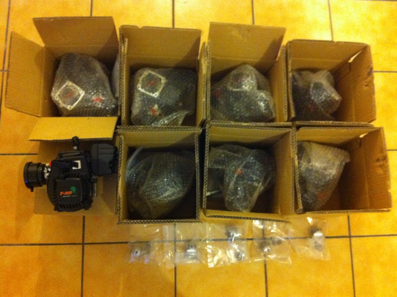

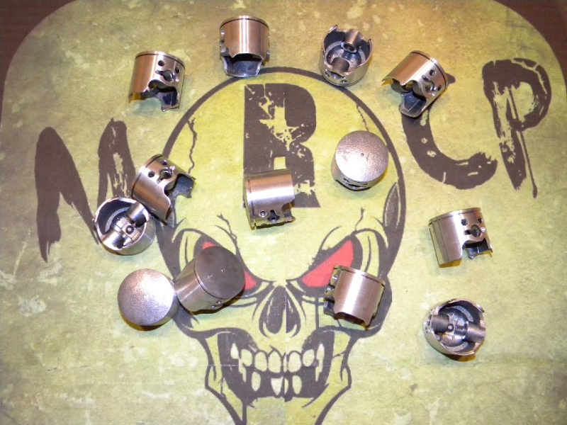

Bonjour

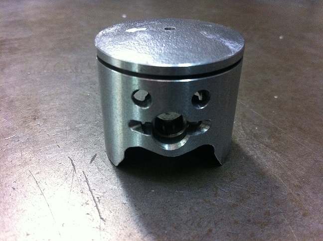

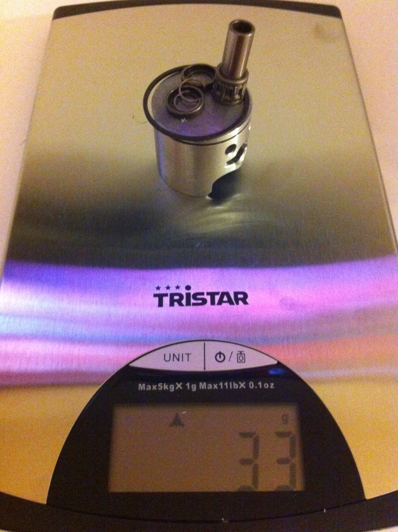

j ai fait rentrer quelques pistons prépa MRCP racing pour moteurs cy 26cc et 27 cc et pour zenoah g260 ou g270.(kit complet avec segment)
45 euros fdpi Very Happy
La balance est précise a + ou- 1 gramme Very Happy
