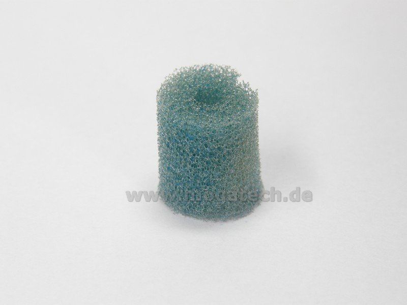

Si ton axe du papillon commence à avoir du jeu, cela se traduit effectivement par un mauvais ralentit (prise d'air)...Tu peux le remplacer (une dizaine d'euros) et en profiter pour nettoyer l'intérieur du carbu......Normalement, c'est le laiton de l'axe qui est usé, pas le corps en alu du carbu.....!
Il existe une petite mousse huilée qui se met autour de l'axe, pour éviter que la poussière ne rentre et n'use prématurément cet axe...!

Bonjour Christophe, je ne connaissais pas l’astuce de cette petite mousse ! Ou en trouve t'on ?
Re: marder qui tourne tres mal
Ven 10 Mai 2013, 10:25
Salut Florent,
Le plus simple c'est de te la faire......!!!
Sinon, tu peux en trouver ici, c'est là que j'ai découvert cette astuce....
http://www.mogatech.de/shop/Luftfilter-fuer-Vergaserwelle-eingeoelt

Ou alors un truc qui coute rien si tu as un bout de durite d'essence et un soufflet de cardan

Merci les gars , je ne connaissais pas l'astuce, sa coûte rien et c pas bête du tout !
