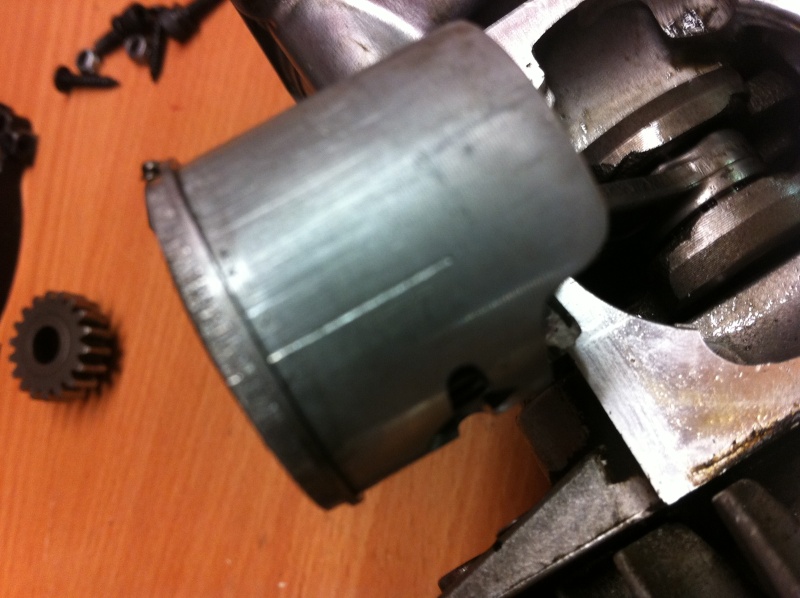

donc demontage du moteur
et une fois le moteur ouvert vu l etat piston/segment/cylindre je me suis dis va falloir changer tous ca car meme en mettant de l essence directement dans le moteur il ne demarrait pas.
donc petite commande chez Rc car online de toute la partie haut moteur.
J ai demonter toutes les pieces qui assemblaient le moteur jusqu'a la moindre vis,j ai tout nettoyé et tout remonter avec des joints neuf,roulement et joint spy vilbrequin changes sans oublier les vis car dans le moteur c etait aussi l anarchie,pas deux fois la meme...
Une fois la total remonte je tire deux trois fois et putain la compression c etait pas du tout la meme!
De la fumee commence a sortir du pot et a la quatrieme fois paf la tirette se pete!
je refais un noeud je retire et vlan c est parti il a demarre.

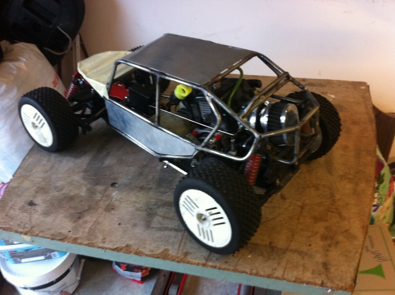

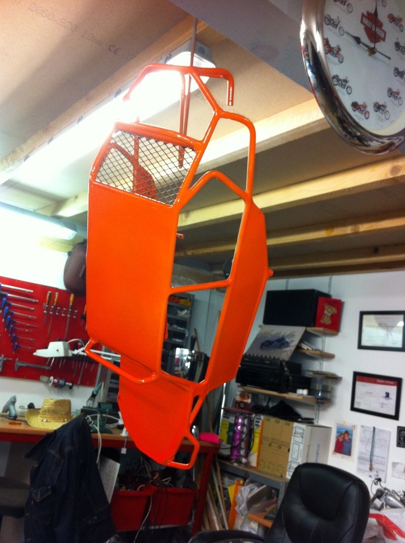

Il me manquait une carro et je trouvais que les carros des marder c est pas donné pour un look simplet(a mon gout)donc comme je bricole un peu je me suis lancer dans une carro "style" sand rail buggy/desert buggy

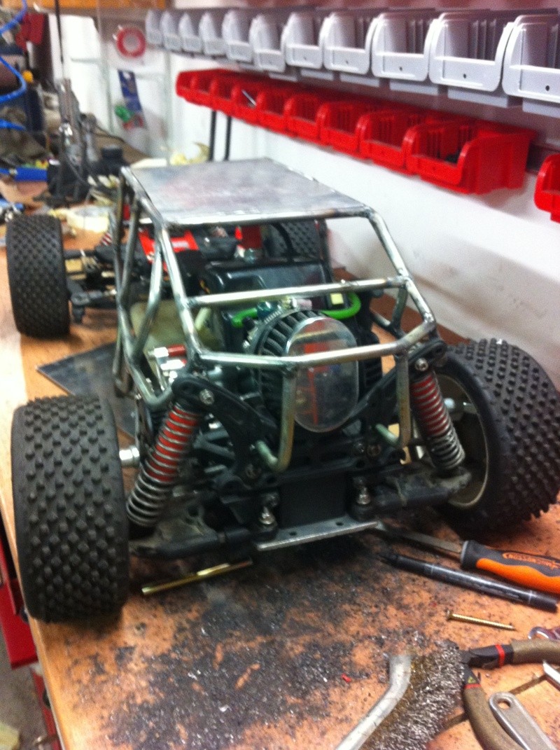

du tube de 8mm epaisseur 1,5 (castorama) des baguettes a souder a l arc 1,6 mm (bricodepot) ma petite cintreuse et zou je me lance dans un petit tubing
je cintre et soude les tubes au feeling pas de plan,je regarde si niveau look ca me conviend et je continue au fur et a mesure.
Souder a l arc du petit tube c est pas evident mais comme je n ai qu un malheureux poste a transfo a 40 EUROS de chez auchan bah je fais avec,il est clair qu au TIG ce serai le top.
j ai decoupe le toit ,capot et flan de cote a la disqueuse et je les ai soudees avec de la soudure a froid speciale alu sur les tubes aciers.
Meulage des soudures et mastiquage des zones un peu speciales a la soudure afroid,une pgrosse couche d un orange mandarine a la bombe(bricomarche)et voila le resultat.
une petit recherche sur google de marque americaine que l on retrouve sur les buggy,des feuilles a stickers pour pc et par dessus quelques couches de vernis speciales
voila une fois presque fini,j ai rajouté deux trois trucs et je suis actuellement en train d usiner a la fraiseuse le petit support moteur en alu car le plastique c est pas top!
je pense le finir cette semaine car je suis pas du metier donc j y vais a ma facon quand j ai un peu de temps.
Un de mes clients a quelques machines tour,fraiseuse donc apres manger j usine des pieces pour mon marder.
premiere ebauche
lundi on fera les finitions

Beau boulot ,superbe remise à neuf et j'adore sa nouvelle robe ,elle est top et belle fabrication.Par contre niveau filtration là c'est pas terrible si tu fait du tout terrain , il vaut mieux un filtre mousse plus sa sur mousse ,le tout bien huilé , voilà .
Philippe
