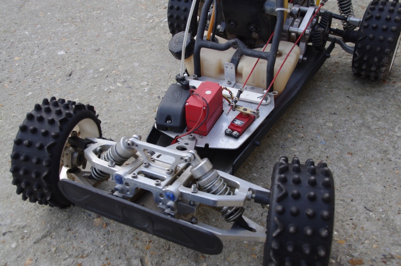

Avec le chassis neuf, la baignoire BEETLE et un train avant alu tout neuf; les axes de triangles sont des vis CHC M6 et écrous nylstop. Rotules Uniball sur triangles supérieurs et sur sauve servo; les autres rotules de directions sont restées en plastiques pour servir de fusible :
Platine radio neuve taillée perso dans une plaque d'alu de 4mm, un servo 12kg aux gazs:

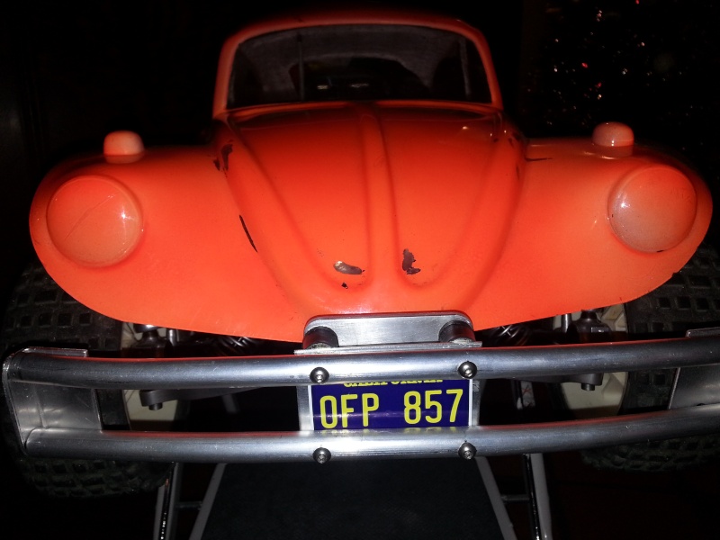

Mon nouveau pare-choc MAISON : Réalisé avec des tubes alu 12x10mm montés sur silentbloc et sur un support en alu 4mm qui rejoint le trou fraisé de 5mm du sauve-servo; La partie avant du châssis est quasiment doublée.
