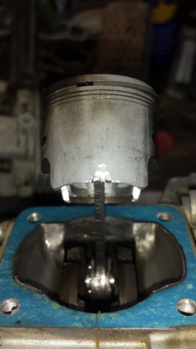

tomaxl91:
voici les photos:
piston:
Suite à une vis dans mon moteur, il ne démarre plus.  S4_16510

La t'es bon à changer de piston. De toute façon, il n'était plus trop en forme vu la photo.
J'espère vraiment que ta culasse n'a rien sinon....  Mad
Moi je changerai direct de piston, je ne m'amuserai pas à essayer de démarrer le moteur comme ça  Evil or Very Mad  Evil or Very Mad  Evil or Very Mad

Perso, je dirais que le piston n'est pas si vilain que ça.....! Ce n'est que la jupe qui est touchée....J'ai quand même du mal à croire que le cylindre n'ai rien....!
Quand tu remonteras ton papillon, n'oublies pas de bien le centrer, le papillon n'est pas vraiment rond....Il faut le monter à blanc, pas trop serré, le faire "claquer" à l'aide de son axe et du ressort, histoire qu'il se remette bien en place, et enfin, bien resserer la vis avec du frein filet...!
