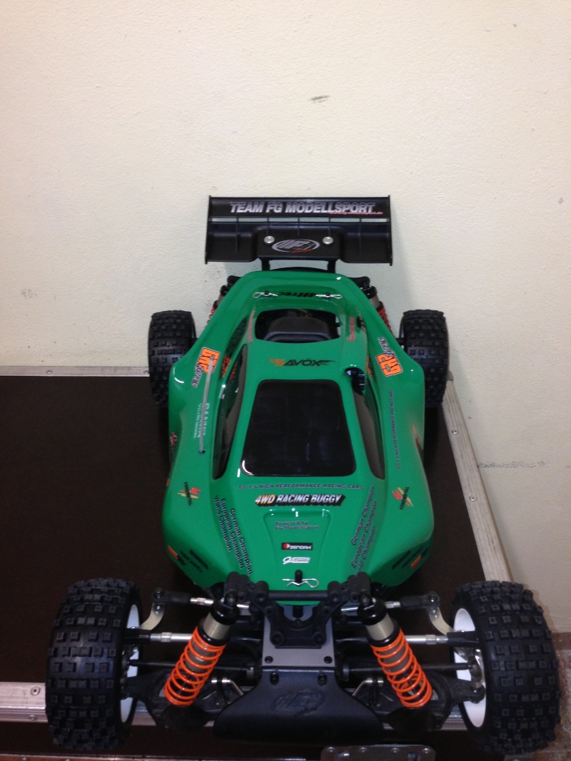

Comme convenu voici une petite présentation de ma voiture :
C'est une base de TR4 Fg auquel j'ai rajouté quelques options pour la fiabilité:
Fusées av/arr alu, plaque de transmission alu, frein alu + ferrodo, support embrayage alu.
J'ai un échappement Samba, un moteur RCMK CR 300f 30,5 de chez Gizmo (j'y reviendrais dessus), un embrayage Tourex (pas encore monté). D'origine les rapports sont 16/48, beaucoup trop court pour la bête meme avec ses enormes roues. La j'attend le 20/44, des pneus Bulldog, ma carro de leo...
Voici 2/3 photos vite fait, le reste arrive.

Et voila le travail en 15 min
Reste plus qu'a le peindre!!!!
