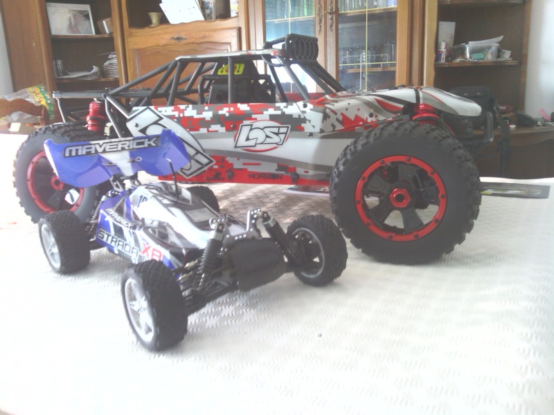

La Strada XB de Mickaël a le plaisirs de vous annoncer l'arrivée de son petit frère (en age évidemment)
C'est vrai qu'il y a un petit moment qu'il est arrivé, mais je voulais faire quelques modifs qu'on m'a conseillés (merci l'AMR33

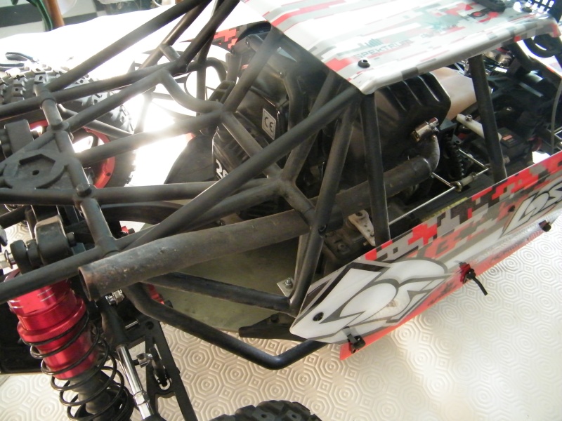

Les premières modifs toutes simples:
petit collier qui rassemble le ressort et son support (on m'a dit: si l'amortisseur explose tu retrouves facilement le ressort mais rarement son support)
Protections avant et arrière. J'ai vu quelques photos de voiture, ça donne à réfléchir...
Un bout de tube pour éviter d'encrasser la carrosserie. Marre de la dégraisser après chaque essai...
A nouveau des petits collier pour sortir plus facilement les clips.
Bon ça, ça sert à rien c'est juste pour le Fun (reste la déco à faire)
Y a pas de photo, mais j'ai aussi mis de la graisse dans le soufflet des cardans (sorties diff et roues).
Prochaine intervention: démonter les diffs pour vérifier l'huile).
