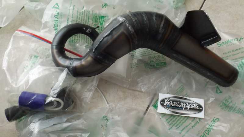

Ok, début des travaux pour la saison 2019....
Pas mal de frais en vus, après tout de meme 3ans sans casse particulière si ce n'est l'usure de la goupille du cardan de transmission centrale...
 Lors de la dernière sortie, j'avais remarqué un jeu excessif des noix de sortie des 3 différentiels; je pense morfler coté facture pour etre pret en 2019... What a Face ...
A celà se rajoute l'ensemble jantes/pneus usé, la carrosserie mal en point ..... pale
Une première commande déjà en attendant la prochainne pour la fin d'année.....
