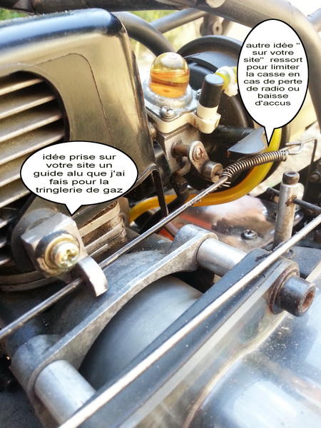

je vous présente mon fg marder acheté depuis peu , je l'ai démonté entièrement pour voir comment cette bête était conçu, un vrai régal vu la grosseur des pièces, j'ai l'habitude des hélicos et avions avec mes gros doigts grrrr
démontage remontage r.a.s que du plaisir !!
en allant sur votre site et maintenant le mien
j'ai fais des modifs et pour l'instant impeccable!!
le seul bémol c'est l'accus de réception , il fait 2000 mAh je le trouve un peu faible pour cette machine !!!

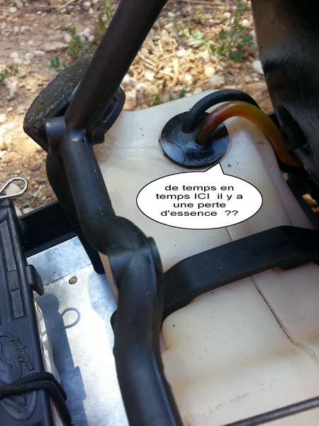

ça me rappel mes début c est bien tes modifs j aime le bricolage dessus,mais si ça fuit au niveau du reservoir c est ton joint qui demande a etre changé ,ce n est pas bien cher.

Pour la fuite au niveau du réservoir, c'est pas trop étonnant....! les durites sont vieilles....., et fortement coudées....!
J'pense qu'il y a plus simple et plus court, pour aller du réservoir au carbu....et ça n'en fonctionnera que mieux...Tu as dû connaitre ça avec les avions...Plus c'est court, et mieux ça aspire....attention..., pas de méprise, on ne parle pas de gicleurs.....!!!

je vais de cela et voir aussi je pense mettre une pressurisation, car j'ai remarqué , que cela me le faisait quand j'avais le réservoir presque plein.
la pression doit me faire sortir de l'essence je pense!!!

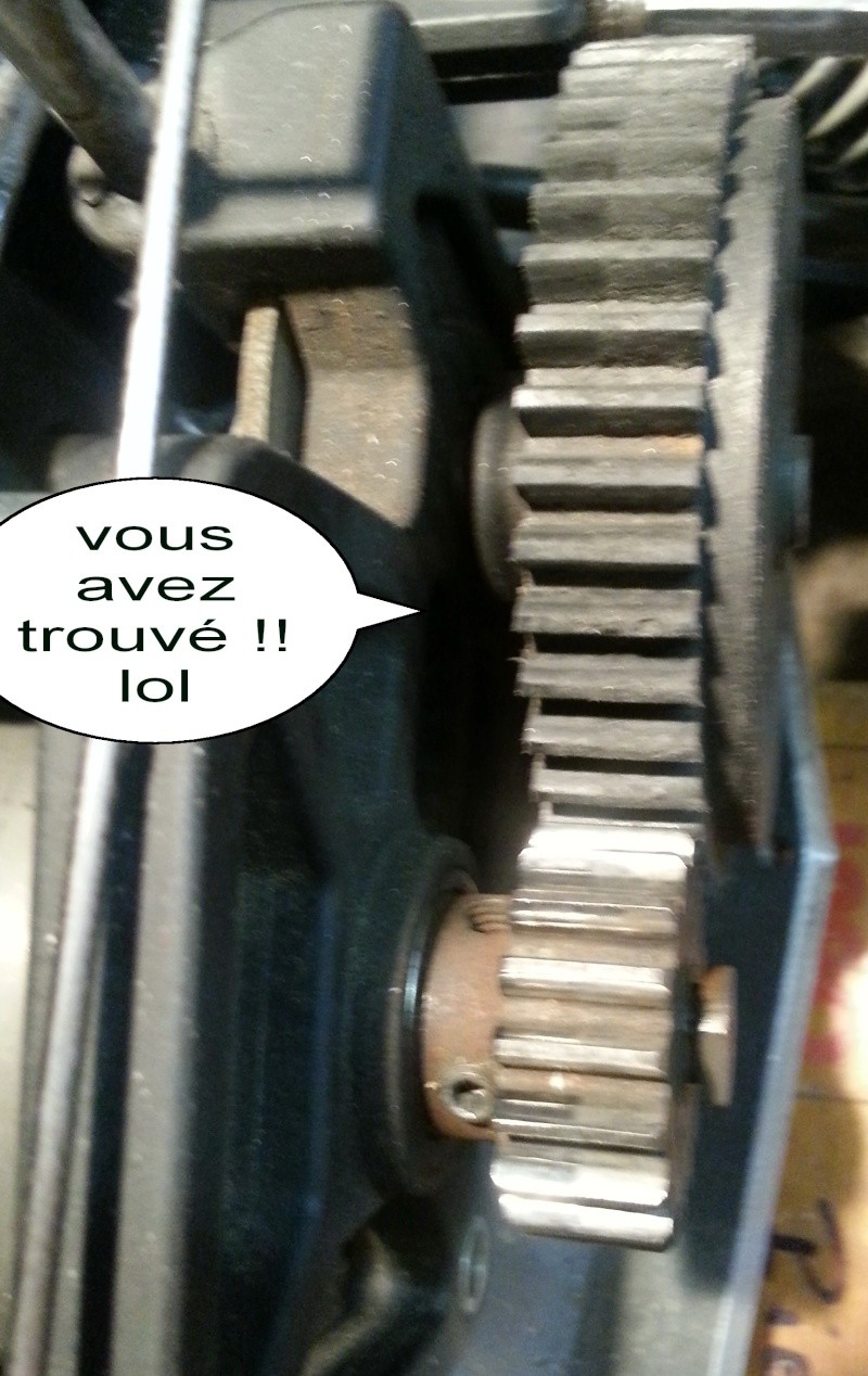

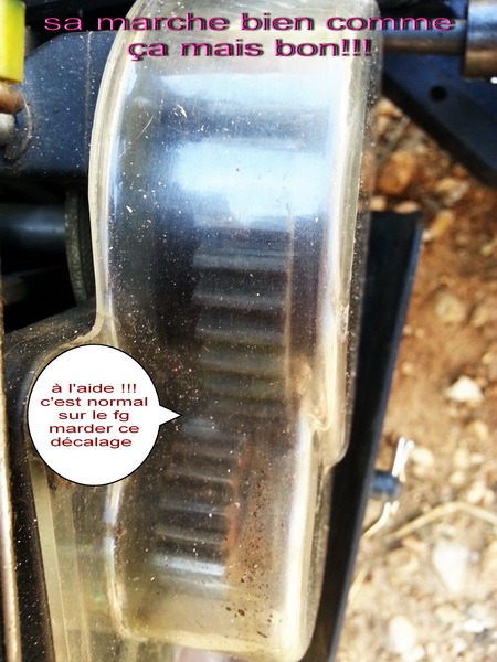

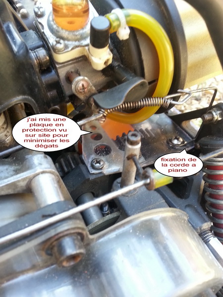

Bonsoir très beau Marder ! Par contre il y a un problème d'alignement des pignons , ce n'est pas normal a ce point ! Perso je déconseille la plaque plexi a l’arrière, car les cailloux qui proviennent de devant ne peuvent pas sortir par l’arrière du châssis , c'est pire ...

Pour l'alignement te tes pignons il faut que tu joue avec les rondelles de calage!
Il doit en manquer à certains endroit je pense.

Oui, sinon fait nous une photo , vu du dessus de tes pignons .

Pareil pour la plaque à l'arrière, j'aime pas... Pour les mêmes raisons évoquées par Flo. Comme il t'a encore été dit, je te confirme qu'il y a bien un problème sur l'alignement de ta transmission.

Pareil pour la protection en lexan de la transmission....a éviter car si un cailloux rentre
il aura beaucoup de mal à sortir!!
En plus cela évitera de garder de la merde néfaste aux roulements de transmission

ok j'enlève

Si tu veux proteger ton diff des cailloux et autres, places ta protection devant le diff ça évitera que les cailloux passent entre ton chassis et le diff.
FG vends une protection toute faite mais tu peux facilement en faire une toi même, il y a un post la dessus de mémoire mais là il va falloir "fouiller" un peu

avant d'acheter le marder je vous ai lu pendant 1 mois !! je vais le faire ça fera que 5 fois que je la démonte
par contre j'ai trouvé pour l'alignement c'est complètement con
moi je suis novice, mais au gars à qui je l'ai acheté il n'a pas vu que ce n'était pas aligné
merde!!! heureusement que je suis sur votre site, moi de voir cela sa ma laissé perplexe
quand je vais vous montrez !!! franchement, heureusement que je ne faisais pas ça pour mes hélicos je te dis pas le crash

je regarde le circlips est en buté si je rajoute des rondelles

Bonsoir , autant de décalage, cela ne pouvait être que ça ... Par contre en option plutôt indispensable, c'est le pignon Ar en acier avec son support alu . Tu dois même pouvoir en trouvé pas cher en occasion ..

ah!! floflo63 , je n'ai rien fait d'autre que de retourner le pignon
