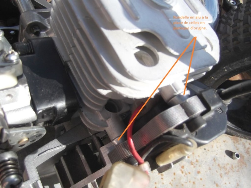

Je suis entrain de remonté mon baja avec le nouveau kit moteur 4 points et en récupérant la bobine d'allumage sur l'ancienne culasse, j'ai vu qu'il y a deux rondelles en plastique noir.
Vous me direz si je me trompe, mais je pense que celles-ci servent d'une part à isoler la bobine d'allumage du moteur et d'autre part, elles servent à maintenir l'espace nécessaire par rapport à la culasse pour le bon fonctionnement de l'allumage.
Le problème et que une des deux rondelles en plastique est cassé du coup j'ai mis des rondelles en alu.
Pouvez-vous me dire svp si il y a un risque "pour les servos, radio" ou puis-je procéder ainsi? J'ai vu que sur un moteur de motoculteur il n'y a pas d'isolant du coup j'ai pensé que ce serait bon non ?
Photo des rondelles isolantes.
Photo de mes rondelles alu
Merci pour votre aide

aucun soucis, la masse se fait par la vis de toute façon !! donc plastique ou alu, c'est pareil !!

douch27 a écrit:aucun soucis, la masse se fait par la vis de toute façon !! donc plastique ou alu, c'est pareil !!
Merci oui tu as raison, faut le faire quand même ! j'ai même pas fais gaffe à ça
