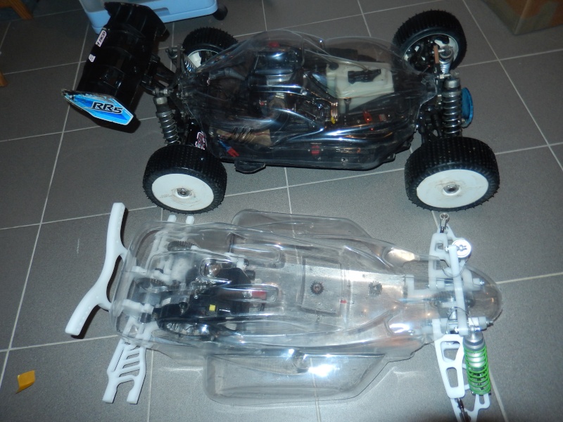

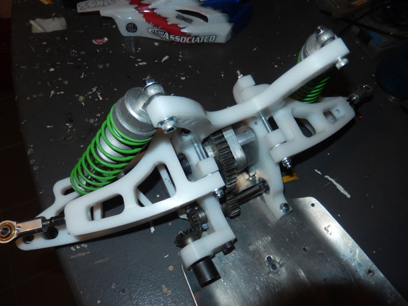

Bonjour à tous,
Voici quelques photo d'un proto 4x4 réalisé en plastique genre Delrin
Le chassis est un Hormann
les diff sont des Elcons
les pignons pour faire les renvois d'angle sont des pignons de diff
le moteur est couché comme sur les GT
La carrosserie est une GRAFIL pour Hormann

Pour terminer le proto et le faire rouler cheers il me manque quelques pièces  cheers
une couronne 44 dents avec son support et le pignon de 19 dents
1 cloche d'embrayage
2 cardans arrière à bille de léopard
deux fusées avant de léopard 4x4 avec les roulements
2 carrés de roues de 10mm
des bavettes de Hormann
Voila si vous avez ca en stock a des prix sympa  cheers

Beau proto Exclamation
Est il prévu des protections sur les renvois de transmission Question
Alain Proto BMC NEBO 4x4 carro Grafil 805178

Salut Lolo,
Excellent ça!!!  cheers cheers cheers
Je vois que ça travaille dur pendant l'hiver!  Wink
Tu vas faire comment pour relier le diff avant?

Hello sousou
Un grand cardan !!!!!
Bon j'ai les fusées avant  cheers les fusées arrières cheers  Merci Canto cheers ( on s'est bien éclaté a Mareuil ce matin )
Peut-etre la couronne 44 dents est le support cheers  on discute avec André cheers
Les carrés de roues je vais voir avec David cheers
Manque la cloche les cardans a bille arriere et le pignon de cloche cheers
