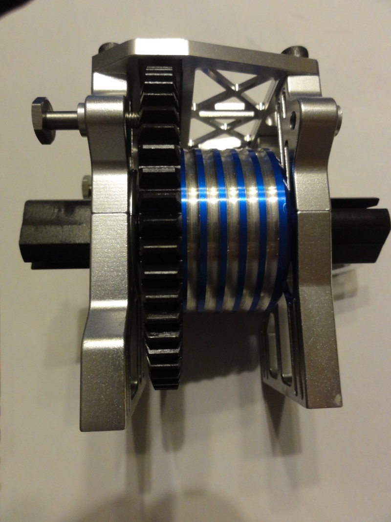

Tiens Guillaume
La finition est très bien et les pièces s'ajustent parfaitement
Je ferais des photos au fur et à mesure du remontage du diff
Pour l'instant démontage dégraissage et remontage avec une noix de graisse 2.000.000 de chez 6MIK

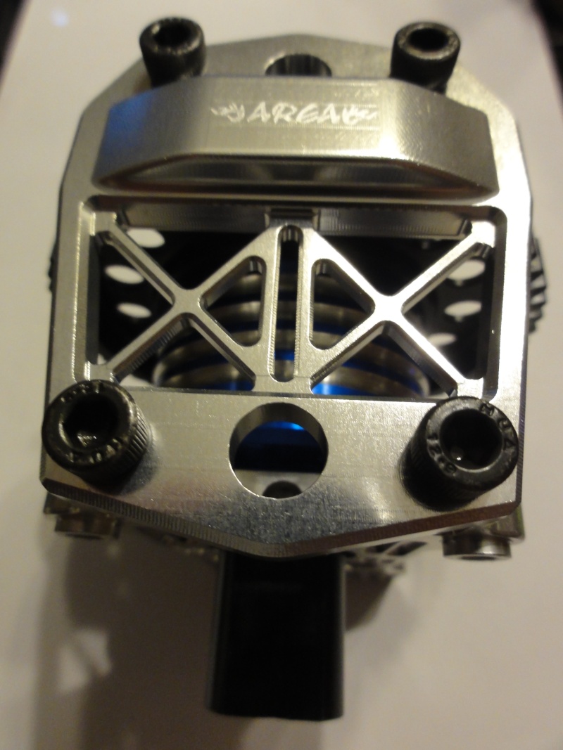

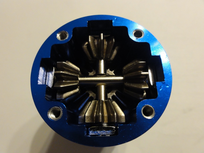

Un montage à blanc impeccable
Voici les photos Guillaume
Si tu veux plus de photos, dis le moi

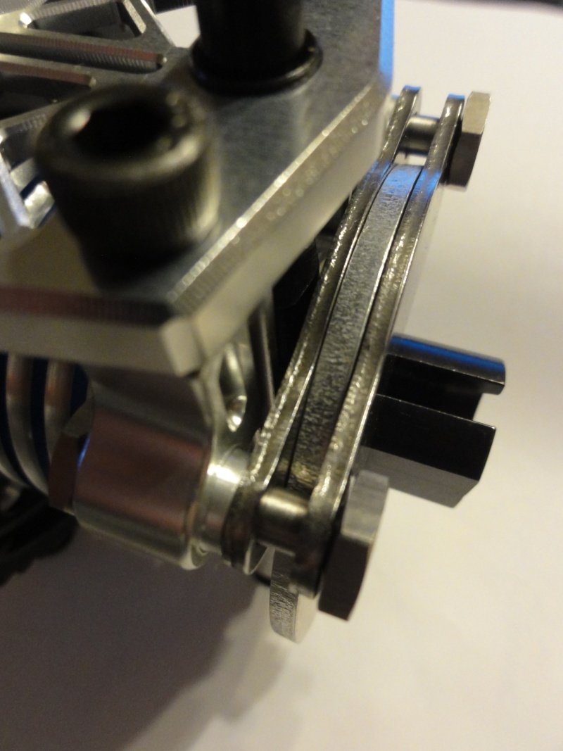

Ven 02 Jan 2015, 09:46
Photos avec les freins montés
Plus qu'à tout démonter, graisser le diff et tout remonter
A propos, quelle quantité d'huile 2.000.000 mettez vous dans votre diff central les possesseur de Losi 5 Ive T
Perso, j'en mettrais tout juste la moitié

Salut Alain,
Il y a pas un joint papier sur ton dif on le vois pas sur les photo.

Si, il y a un joint papier bleu, je vais faire d'autres photos
