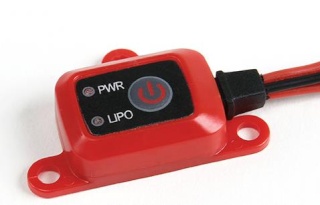

Si je peux me permettre.....Vire cet interrupteur à glissière....C'est la pire des chose pour un TT....ça va vite devenir un nid à merdouille, et tu risques fort d'avoir rapidement des faux contacts avec tout ce que cela peut entraîner.... Préfère le branchement direct, ou l'inter à bascule...

perso je les trouve pas si mal les inter classiques (certains sont mieux que d'autres) , j'en ai toujours utilisé et j'ai jamais eu de souci avec , je préfère largement avoir un inter que faire et défaire les fiches sans arrêt au risque de fragiliser les fiches ou soudure
par contre pour qu'ils fonctionnent bien il est indispensable de mettre ça :
les inter à bascule sont effectivement très bien, jamais eu de soucis non plus
cette année je vais donc tester un inter comme tu as pris , on verra si c'est fiable

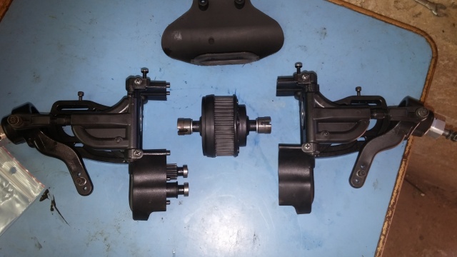

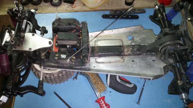

Ayant eu des soucis d'usure anormale de couronne, je me suis entrepris a démonter la Bête
C'est une première pour moi , habituellement je suis frileux , mais la, j'avais pas le choix, trop de doute sur cette voiture.
J'ai donc commencé par le moteur, puis le train arriére en minimisant les démontages, au début.

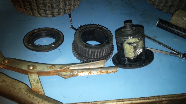

bon c'estait bien crade , gras et poisseux, les roulements de sortie de Diff sont naze.
place au Diff Arr.

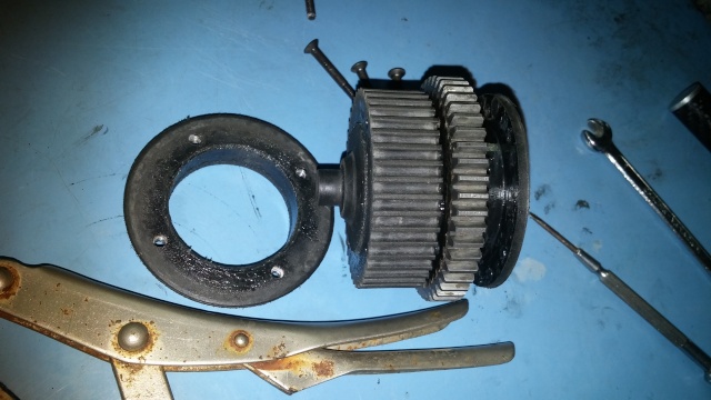

brossé, avant démontage ... des creux sur le pignon courroie était blindé de crasse ...
démontage en douceur du diff, a chaque pièce je cherche comment faire ^^
bon y'a de la graisse , mais pas assez a mon gout , elle a centrifugée.
après nettoyage au Pétrole , puis dégraissage , au produit Bardal, sur tte mes pièces , je rempli de graisse.

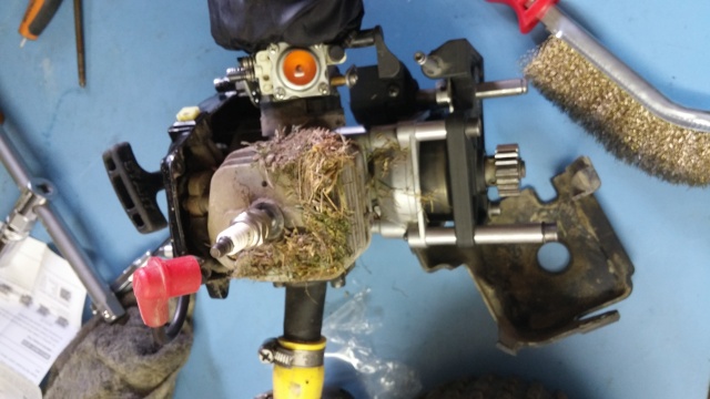

tien on a quoi sur la protection plastique du moteur ?
bon allé , nettoyage
Allez au devant maintenant, car sa craque de sable par la-bas....
après avoir retiré la plastique radio, faut retirer le pare choc pour accéder a la trappe a Diff et courroie.
bon allé, je nettoie le châssis maintenant qu'il y a rien dessus
maintenant on va remonter tranquille, on commence par l avant , car j'attends mes roulements arrière ...
en remontant la platine radio , je profite , comme indiqué précédemment , je mets donc mon inter HK ^^

voila comment je l'ai mis ! j'ai bon![]()
par contre les 2 visses sur l'axe qui appuies sur le metal, ne sont pas vissées a fond contre l'axe, je pense donc perdre en termes de pression , et etant donné que le servo ne m'a pas lair veloce, ca peu jouer en ma défaveur tout ça ! qu'en pensez vous ?
N'est-ce point une plaquette ferodo d'un coté;; auquel cas, il en manquerai une.....
Pour les 2 vis, c'est d'origine ainsi; la tête appuis au centre de la plaquette en phase de freinage...
Re: La beetle 4wd de Kenwood76
Sam 11 Avr 2015, 18:14
Il manque une plaque ferodo et elles doivent être en contact avec le disque de frein

Alain a écrit:Il manque une plaque ferodo et elles doivent être en contact avec le disque de frein
j'ai opté pour le disque tuning , vrai plaquette , vrai disque metal , même si c est pas encore le top , déjà deux fois que le disque epoxy ^^
