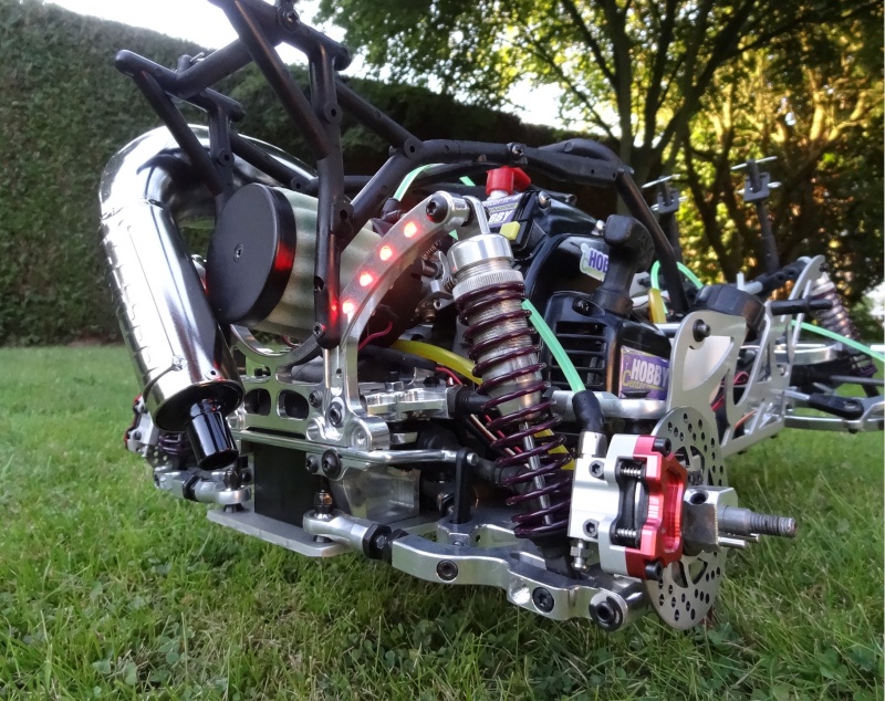

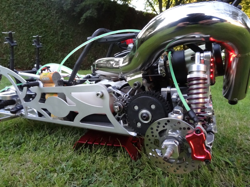

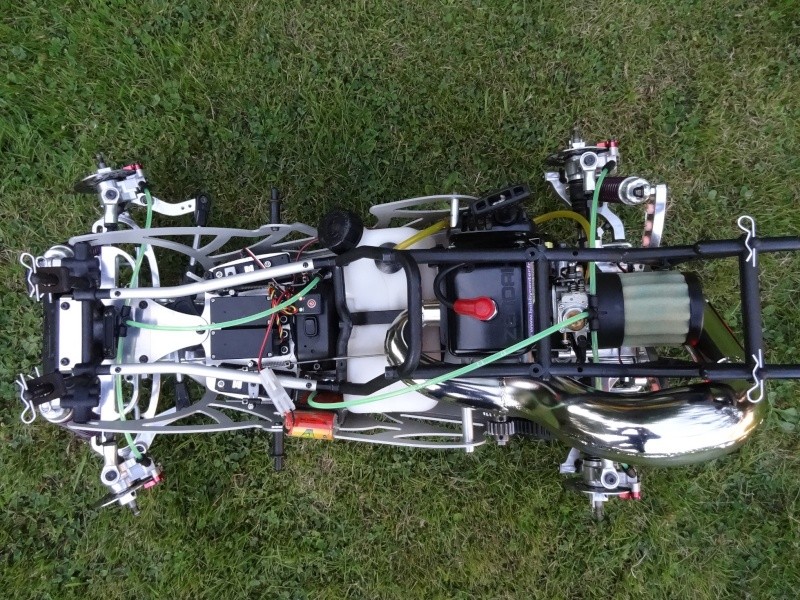

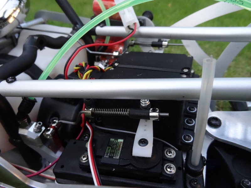

Voici comme indiqué dans mon post de présentation tous les détails concernant le Monster FG.
La mécanique est, il faut le reconnaître, magnifique. Un vrai bijou. Il est accompagné d'une radio FUTABA 4PX (lorsque j'en aurai exploité le cinquième...). Télémétrie embarquée : Tension récepteur + mesure RPM.
Options :
- Moteur Zenoah G290RC préparé
- échappement JET PRO (enfin un vrai pot de détente FG Monster Truck Competition Line, full alu Smile)
- Embrayage 3 points GPM Big Scale
- boîte 2 vitesses
- 4 freins à disque hydrauliques MAGURA
J'ai également fait anodiser le châssis ainsi que les deux rigidificateurs latéraux. Je ne comprends pas qu'ils ne le soient pas d'origine !
Place aux photos :

Il est magnifique ton Monster!  cheers
Il doit envoyer la patté!!! et en plus avec une boite de vitesse, on en voit très rarement  Exclamation
Comme tu l'as dit, le 1/5 c'est vraiment de la belle mécanique!

Pour la boîte de vitesse, j'ai une première en 16/48, ce qui correspond à la démultiplication sans BV avec les roues de Monster.
La seconde est en 20/44.
Elle sert donc surtout pour la vitesse de pointe (on doit être au-dessus des 100 km/h car ça va vite!!!), plutôt que pour les wheelings !
