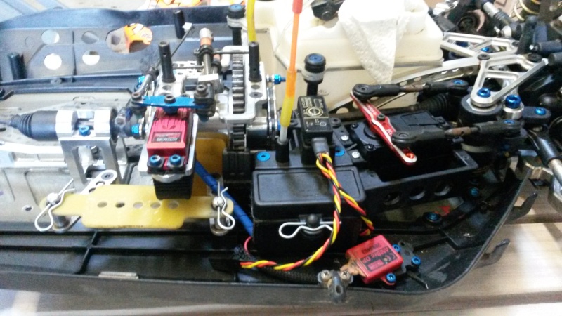

Je vous présente mon mcd rr5 qui va entamer sa 3eme saison de CF.
Elle a évoluée au fur et a mesure du temps, trés peu la premiere année et malgré les dire de certains, je n'ai jamais abandonné sur une casse mécanique, donc non sa ne casse pas comme du verre mais ce n'ai pas non plus la plus robuste

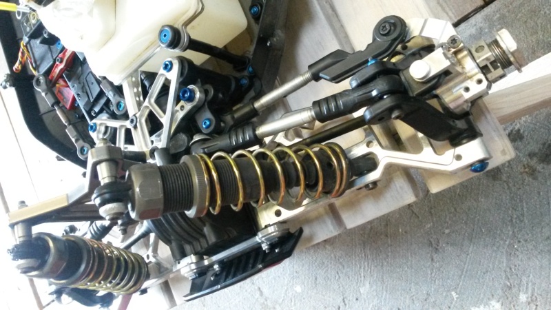

Ma version actuel n'a plus rien a voir avec la version factoryteam de base, elle comporte beaucoup de pièce alu de ma propre fabrication!!
Actuellement je tourne avec le differentiel avant et central autobloquant et un diff arrière classique avec de lhuile et seulement 2 satellites.
Les porte fusées sont les options 0 degré.
Les corps de diff et le systeme de frein epoxy/acier sont maison aussi.
La platine de fixation moteur a été suprimé
Triangle, fusée, axe de roue, hexagone, biellette sont en alu
tous les axe sont en titane ainsi queles axe de diff et hexagone.
Beaucoup de visserie alu, billes de cardan en ceramic
Ressort d'amortisseur option ainsi que quelques bricole topsecret!
Servo kpower a la direction et trackstar au gaz/frein en test.
Tous cela afin d'optimiser le poid!!!
En faite il ne reste pas grand chose d'origine a part les cellules, cardan et chassis.
S'est en evolution permanente et il y aura quelques nouveauté pour la premiere manche du CF
Place aux photos:

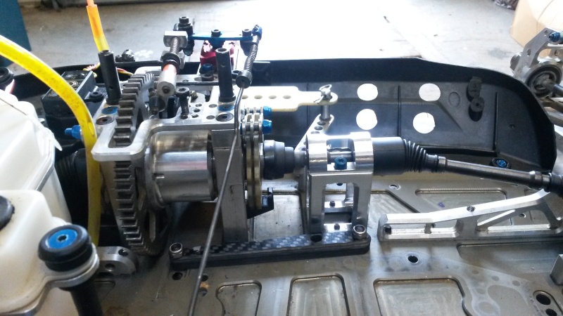

Niveau moteur je reste sur du VBP, avec un bas moteur taillé dans la masse, allumage maison type speed tech, embrayage elcon, filtre a air mcd et pot SAMBA titane
La platine de fixation a été enlevé pour un gain de poid!
Désolé pour l'orientation des photos, je suis un débutant
Cette voiture fini 4eme du CF cette année avec 2 abandon sur 4 manches a cause de problèmes électronique
et non pas mecanique
En pleine préparation pour la première manche chez nos amis breton
