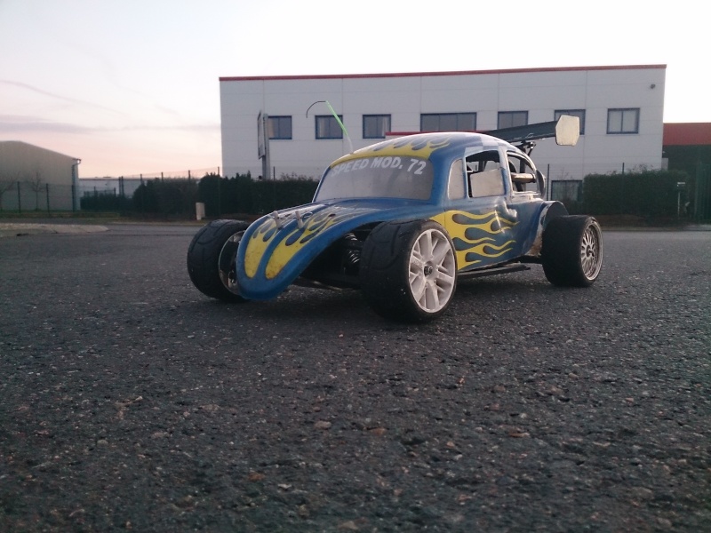

voila mon petit souci sur mon moteur est quand je suis en plein régime le moteur monte bien dans les tours mais arrivé au max il redescend un peut remonte etc etc ....
pas facile à expliquer
comme le petit symbole du courant alternatif je dirais
mon moteur est un 23cc cy/zenoah et l'échappement une gamelle d'origine

Il est très joli avec cette carrosserie
