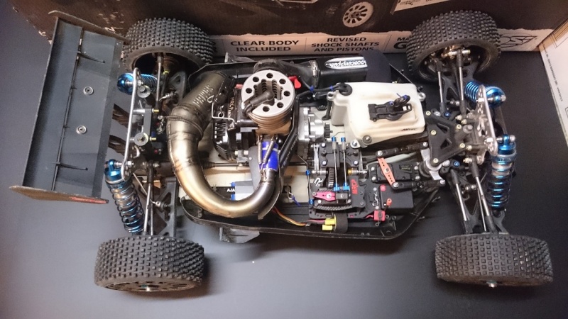

A moi de lancer le sujet!
Je passe du Léopard FG 4x4 compétition pour un Elcon Impact XL.
Mon matos:
- Version XL,
- Axes de roues renforcés en M8,
- Triangles alu,
- Echappement Boosterpipes XL,
- Servo de direction Hitec 5765MH,
- Servo de gaz / frein Savox 1268,
- Moteur Zénoah stock,
- Filtre à air TwinAir,
- Accus LiFe,
- Roues grand diamètre FG et pneu FG.
Au suivant!

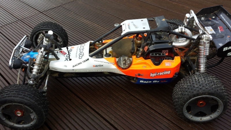

Bonsoir,
Voila suite a l'achat d'un HPI 5B SS pour mon Noël,je luis et refait une petite remise en forme
Le jour de l'achat:
Et le voila avec les options Turtle racing + Echappement victory rc big bore silenced :
La bonne soirée a vous
Le jour de l'achat:

Un modèle dont j'ai toujours apprécié le réalisme esthétique d'un vrai buggy des sables...
....si ce n'est "l'appendice disgracieux", le réso extérieur au modèle, que je trouve par ailleurs particulièrement exposé aux chocs...
En même temps, les possibilités ne sont pas très nombreuses pour le montage embarqué d'un réso performant...

Merci Serge,pour le réseau tu as pas tord il et exposé aux chocs l'avenir nous le dira
mais il remplace le pot queue de cochon d'origine du SS.
Oui c'est vrai il ressemble vraiment a un buggy des sables il y a bien longtemps que je le voulais et il sera complètement fini pour les beaux jours j'ai hâte..
Ton Elcon et au top super beau..

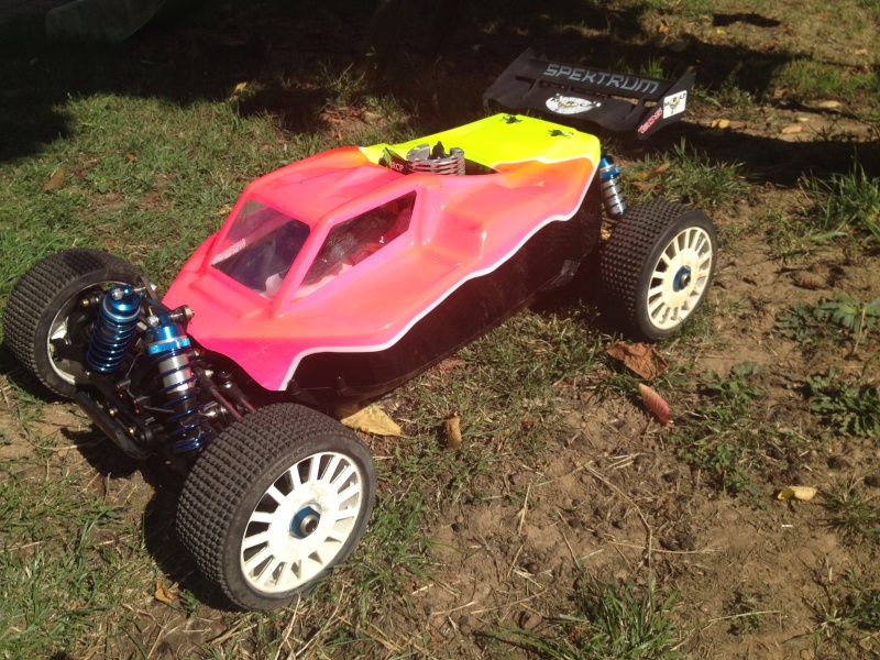

Slt à tous pour moi ce sera 2 fg léopard
1pour l entrainement et l'autre pour la compétition
Voici le mulet
Le compétition
Les 2
Merci à hobby center et vp design
Amch63 corentin
Voici le mulet
Le compétition
Les 2
Amch63 corentin

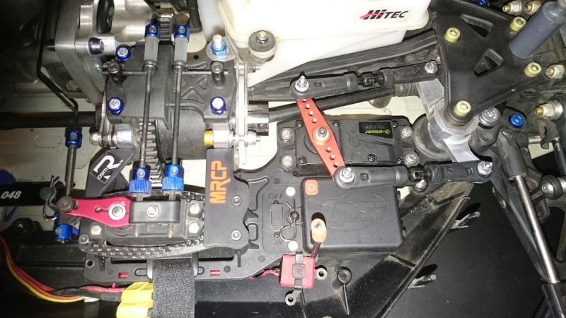

Bonjour,voici ma voiture le losi B5 MRCP Racing.
Une conversion d'un losi 5ive t avec un châssis usiné maison pour un empattement de 565 mm.
La voiture pèse 12.7 kilos en état de marche.
Elle dispose de nombreuses options surtout d’allègement(alu,titane,vis plastique,usinage...) car les pièces d'origine losi sont de très bonne qualité (les triangles,diff,boite de dif,cardant,amorto,renfort sont d'origine)
Il y a eu un gros travail sur le train avant de la voiture afin de gagner de la directivité
- fusée 0 degrées avec porte fusée et bras spécifique MRCP.
- barre akermean courte MRCP.
- le nouveau servo k power MRCP
- le double sauve servo MRCP
- Les fusée alu avec soufflet
- les tours MRCP avec de nombreux trous pour le réglage des amortisseurs
La partie central a sont différentiel d'origine en option:
- les disques de frein epoxy MRCP
- le support de diff aluminium
la partie arrière a en option:
- la tour amortisseur MRCP
- les axes de roue alu avec leur soufflets
- le kit axes titane MRCP (sur toute la voiture)
- le support de cloche bartolone
Pour le moteur, ici 26cc zenoah 4 points Péparation MRCP 2015 team (prépa full) avec un usinage spécifique du haut moteur pour accueillir la sur culasse,cela permet de protéger la bougie mais aussi servir de dissipateur de chaleur.
il y a aussi un volant moteur light petit diamètre MRCP et le pot titane samba.
on peut voir aussi les pièces mcd comme les bavettes,le déflecteur d air,le réservoir et le filtre a air + boite a air, ce choix essentiellement fait pour pouvoir monter la boite a air pour le CE.
La caro est aussi made in MRCP deux modéles au choix: étroite(découpe des bavette) ou large pour montage d'origine.
place aux photos:D

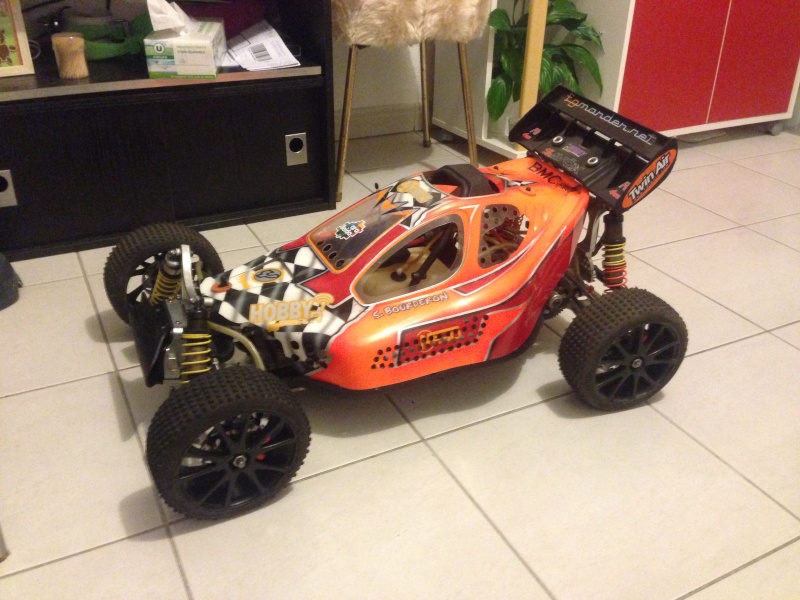

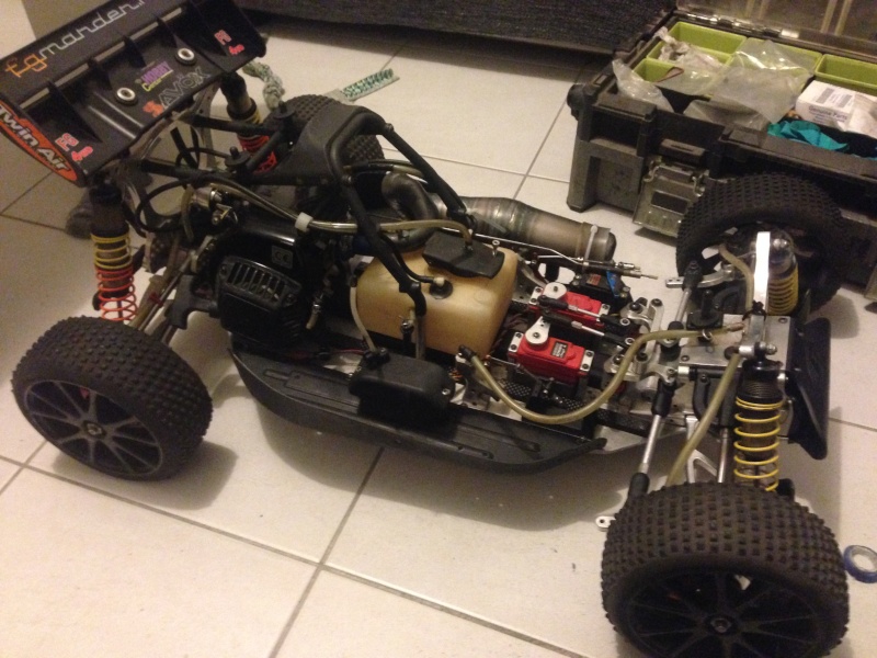

[ltr]Salut à tous bon je me lance !
J'ai roulé quelques temps en léopard 4x2 Competition acheter à un membre du forum que j'ai modifié au fil du temps et qui est bien fiabilisé mais que je VEND !
Car je passe au Léopard 4x4 qui appartenait à mon président Mister Soubielle Benjamin !
Donc il est plutôt très bien optionné!
Châssis et tour d'amorto bmc
Double sauve servo
Frein hydro au 4 coin
Cardan m8
Axe titan
Pot booster pipe
2 servo rhino digi 4 en direction
Et 1 servo en gaz/frein hitec hs7954sh et le meme pour les frein avant
G270rc avec le dernier embrayage tourex.
Je crois que c'est tout voici quelques photos[/ltr]
voila a bientôt !
Jimmy
